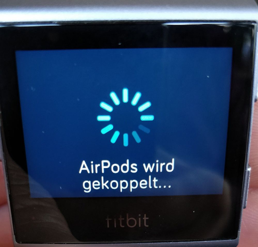

Hallo,
habe das neue OS2 aufgespielt.
Das hätte ich nicht tun sollen. Meine Kopfhörer werden zwar erkannt aber die Kopplung läuft auf Endlos-Schleife.
Seit Dezember habe ich Probleme mit der Lautstärke und vom Support wird man ständig vertröstet "Wir arbeiten daran"
Jetzt gibt es ein neues Update und nichts geht mehr!!

Hallo,
es hat mir keine Ruhe gelassen mit der Kopplung der AirPods.
Also habe ich die Uhr wieder auf Werkseinstellung zurückgesetzt und anschließend neu installiert.
Und siehe da, die AirPods haben sich wieder koppeln lassen und das beste die Lautstärke kann man jetzt auch regeln.
War der Support nach 4 Monaten doch endlich erfolgreich!
