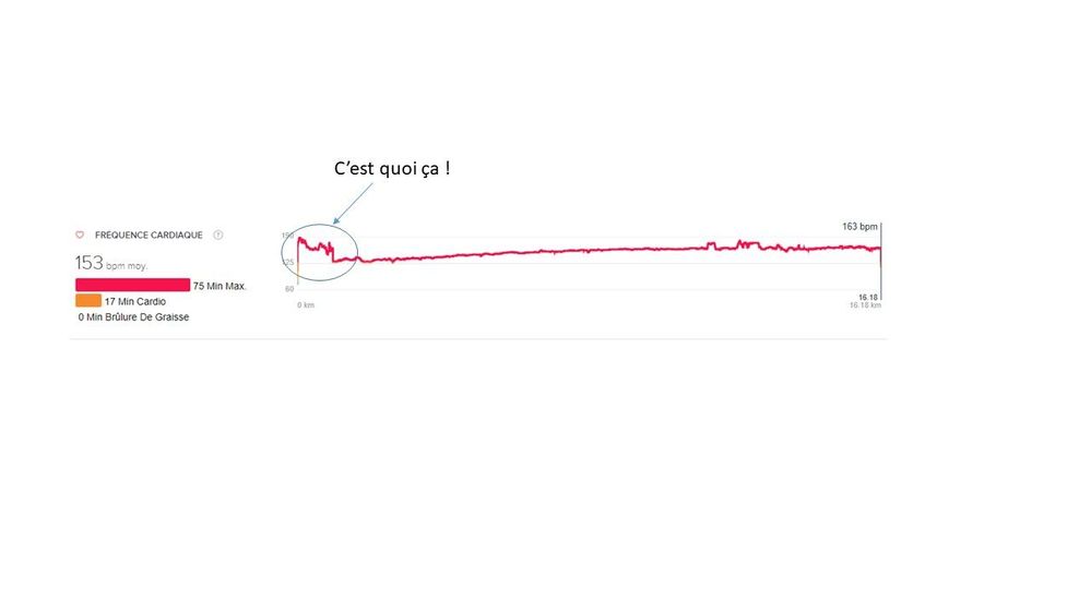

Mesure cardio erronée au démarrage jogging
Comment explique t on qu'à chaque début d'entrainement le cardio, s'envoie en l'air, pendant 5 minutes c'est 180 - 185 battements alors qu'on attend moins de 130 ! et puis ensuite tout revient en ordre.
c'est très perturbant !!
Et ne me parler pas de la position sur le poignet, elle est bonne comme expliqué dans la procédure d'utilisation, idem pour le serrage, j'ai tout essayé: plus serrer, moins serrer, humidifier, monter, descendre, rien n'y fait.
Je suis globalement satisfait de la Ionic, au pb de synchro près qu'on connais sur Huawei, mais de voir systématiquement le cardio s'envoyer en l'air à chaque début d'entrainement ça m'ennerve au plus haut point !
Avez-vous rencontrer ce problème, quelle solution avez vous trouver.

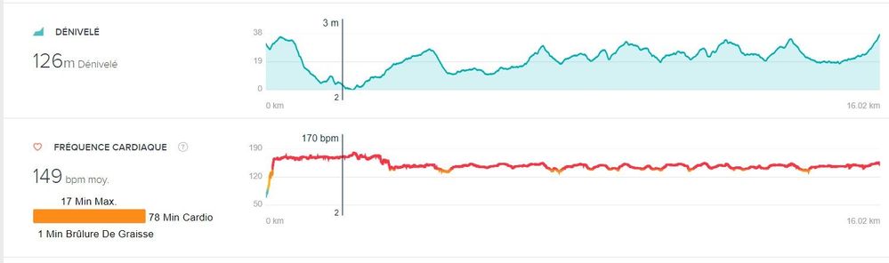

Même soucis pour moi au début de mes courses : systématiquement le capteur s'affole pendant 10-15 minutes puis tout rentre dans l'ordre. C'est dommage car ma ionic me semble assez précise quand tout va bien, en comparaison de ma Garmin 635 avec la ceinture HRM.
Mon ancienne Charge 2 n'avait pas ce problème et je positionne et serre de la même façon le bracelet...

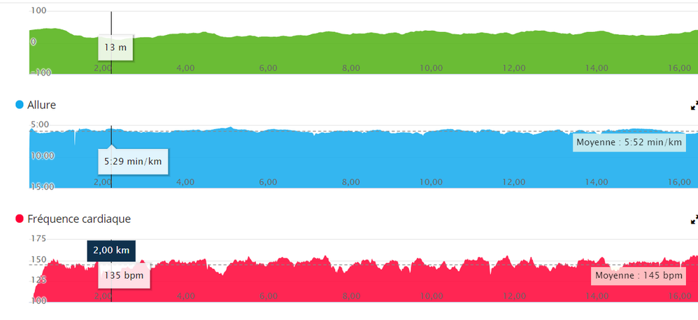

Exemple où j'ai déclenché les 2 montres en même temps:
Fitbit :
Garmin :

Je ne pense  pas que mon cœur s'affole en début d'entraînement, mais plutôt le cardio optique de la ionic, puisque le cardio ceinture de ma Garmin m'indique le contraire, que mon ancienne charge 2 m'indiquait le contraire et que d'un point de vue sensation je l'impression du contraire.
Solution approuvée
J'ai tenté ce soir de serrer plus que d'habitude le bracelet (2 crans au lieu d'1), ce n'est pas très agréable mais en contrepartie le capteur ne s'est pas affolé en début d'exercice.
La mesure est finalement assez fidèle quand tout va bien en comparaison de ma ceinture Hrm(non fractionné) ... a confirmer sur ma prochaine sortie.
