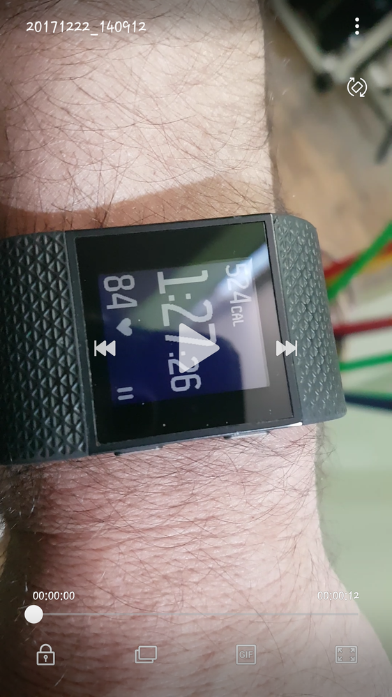

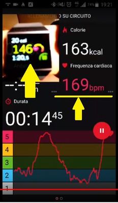

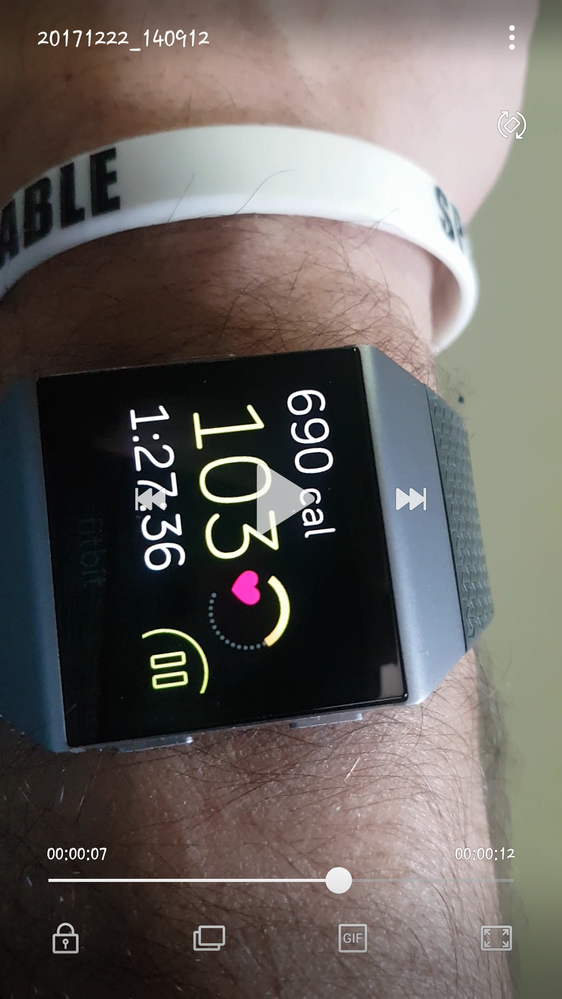

12-28-2017 19:51 - modificato 12-28-2017 19:56
Foto2
Foto1
Stesso video! Ho fatto 2 screenshot perché nn è permesso postare file video. Medesimo allenamento, medesimo giorno, ora, minuto, etc. Surge e Ionic indossati contemporaneamente....solo un aperitivo, sono pieno di dati sul GPS, bpm, conta passi (indosso da circa 1 mese entrambi i dispositivi: sto fermo al bere il thé e lo inonic conta passi solo perché alzo il braccio; surge no) etc, etc. C'è una differenza di 10" solo perché ho fatto partire lo ionic 10" dopo, ma nel video è palese che il momento è lo stesso. Notare differenze bpm, kcal
in data 01-02-2018 16:43
Grazie @Cloud78 per gli screenshot. Speriamo che servino. Hai fatto bene a tenere il Surge viste le differenze. Vediamo con i prossimi aggiornamenti del firmware cosa succede. Spero veramente che le cose migliorino perche' mi rode aver speso tutti quei soldi e avere questo livello di inaffidabilita'.
