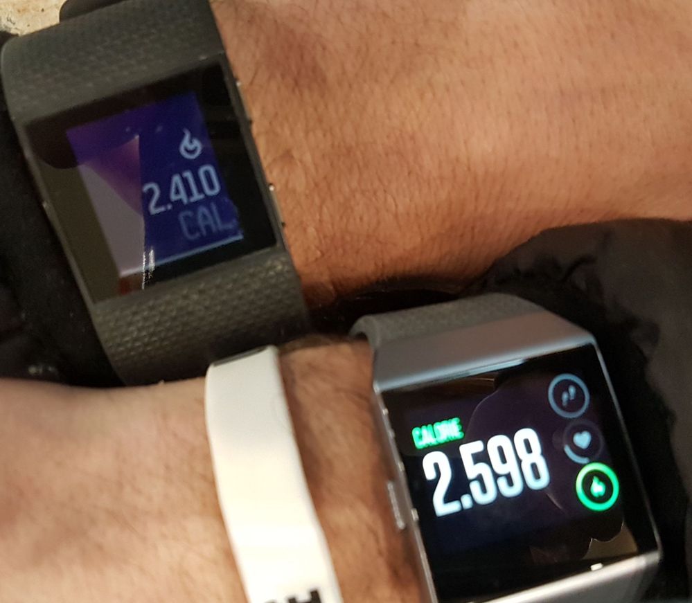

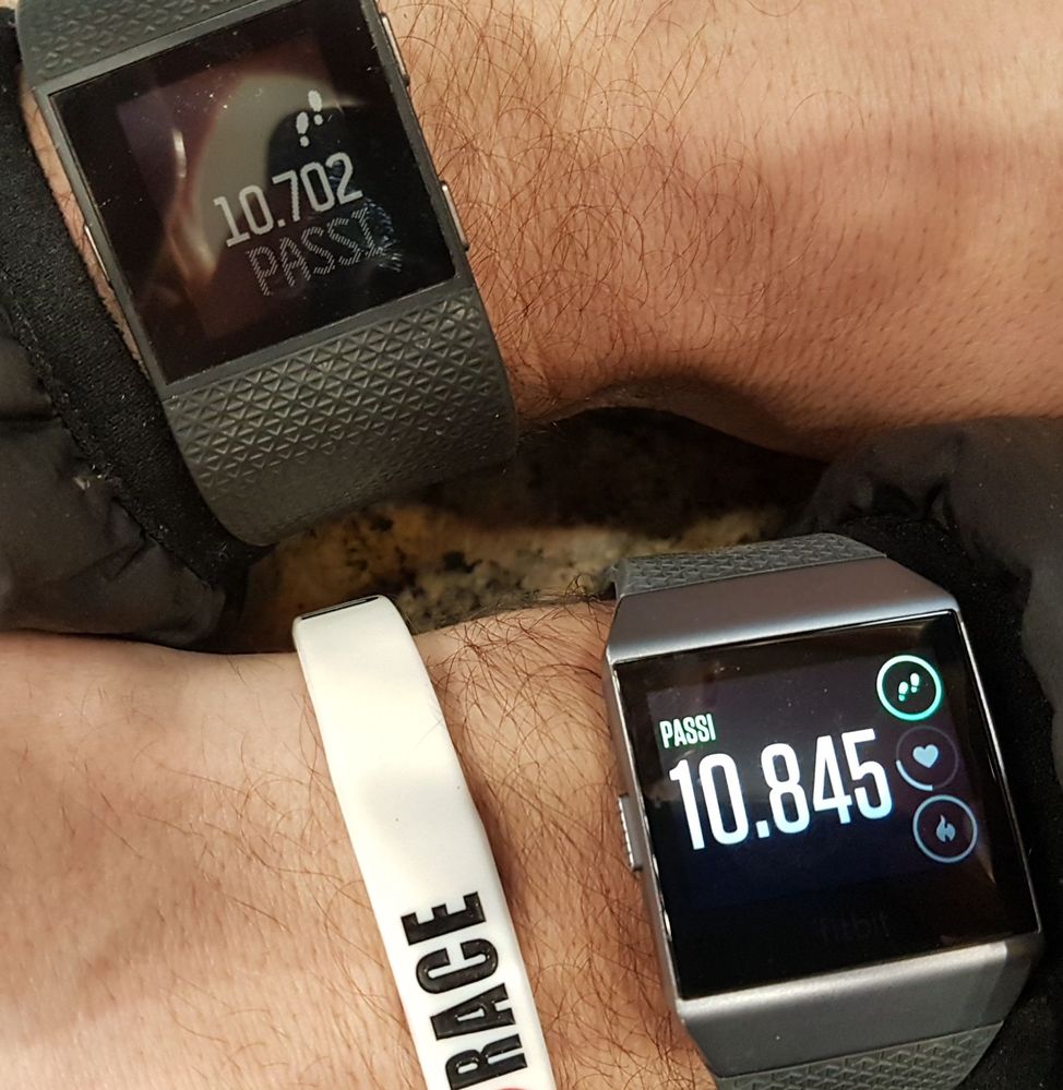

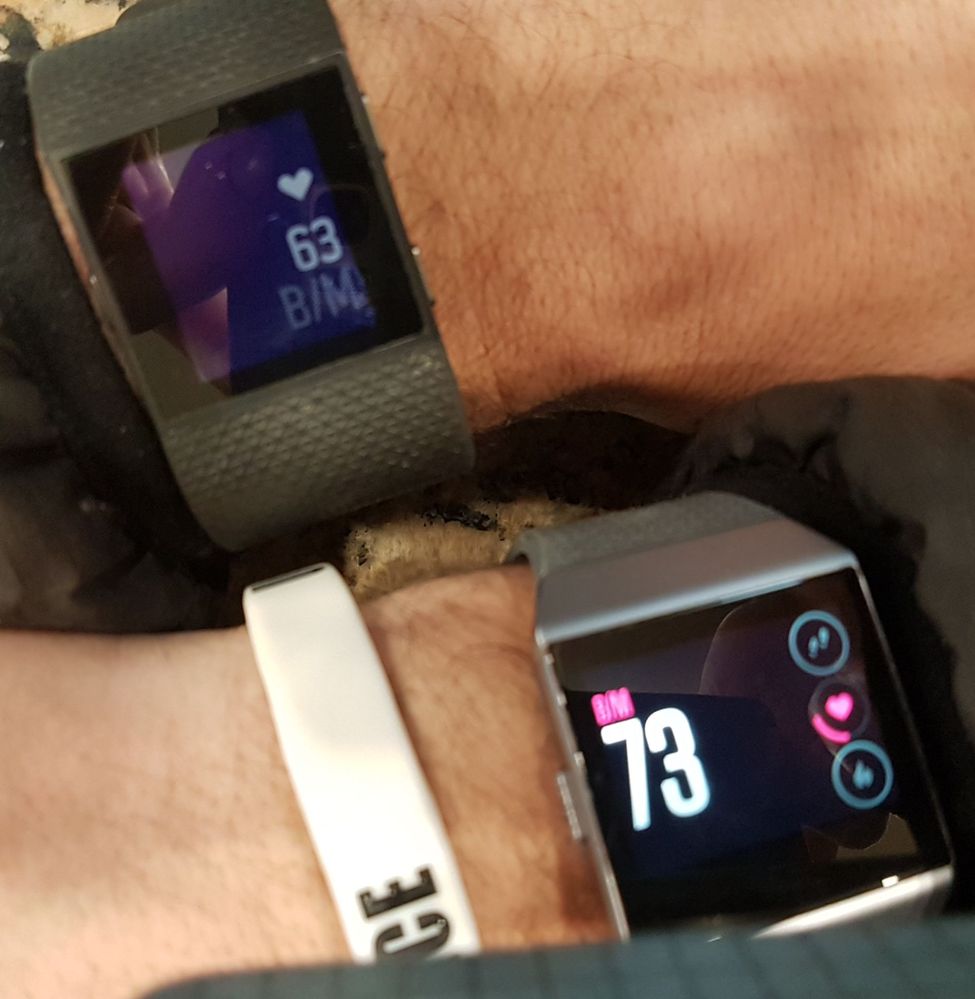

Ore 18:35 rilevamento di fine giornata e di quelli immediati...notare le differenze:20180107_184140.jpg
 Passi: sto fermo a bere il thé, lavo i piatti, mi lavo i denti, etc. e lo ionic conta i passi (surge no); ed oggi é andata bene, in genere a fine giornata mi da 350-400passi in più.
Bpm: differenza di 10bpm che é tantissimo, ma in fase d'esercizio arriva anche a differenze di 25-30.
Kcal: ovviamente falsate e, ripeto, essendo domenica oggi é andata bene  (con soli 200kcal di differenza); in genere quasi 400kcal in più.
Ribadisco: chiedo ufficialmente alla FitBit come devo comportarmi!

- conta passi: sarà forse un'eccessiva sensibilità, ma lo ionic mi conta passi anche solo muovendo il braccio cui lo indosso: quando mi lavo i denti, quando bevo il thé, quando gesticolo, etc. Quindi non parliamo di movimenti particolarmente intesi mentre, cosa più importante, il Surge, indossato nel medesimo momento, non li considera come passi (ho anche invertito i dispositivi cambiando i polsi). Di conseguenza a fine giornata posso rilevare una differenza in eccesso ( la maggior parte delle deficienze dello Ionic sono in eccesso - eccezion fatta per il GPS, ma è un'altra storia) anche di 500/600passi!!
- Cardiofrequenzimetro: ho piena fiducia nel surge poiché l'ho testato contemporaneamente alla prova da sforzo effettuata in ambito ambulatoriale (quindi il sottoscritto veniva monitorato da dispositivi medici), riscontrato piccolissime variazioni (dell ordine di 2 a 4 bpm sotto sforzo, a riposo pressoché identiche letture); lo Ionic legge FC dell'ordine da 10 (minimo) a 25/30bpm maggiori rispetto al Surge. Tale variazione è maggiormente riscontrabile sotto sforzo (esercizio).
- Kcal: strettamente correlata al punto precedente, la lettura risulta falsata dato che una FC media più alta per l'intera giornata porterà, inevitabilmente, ad un consumo Kcal più alto a fine giornata (in media dalle 350 alle 600Kcal in più bruciate!!).
