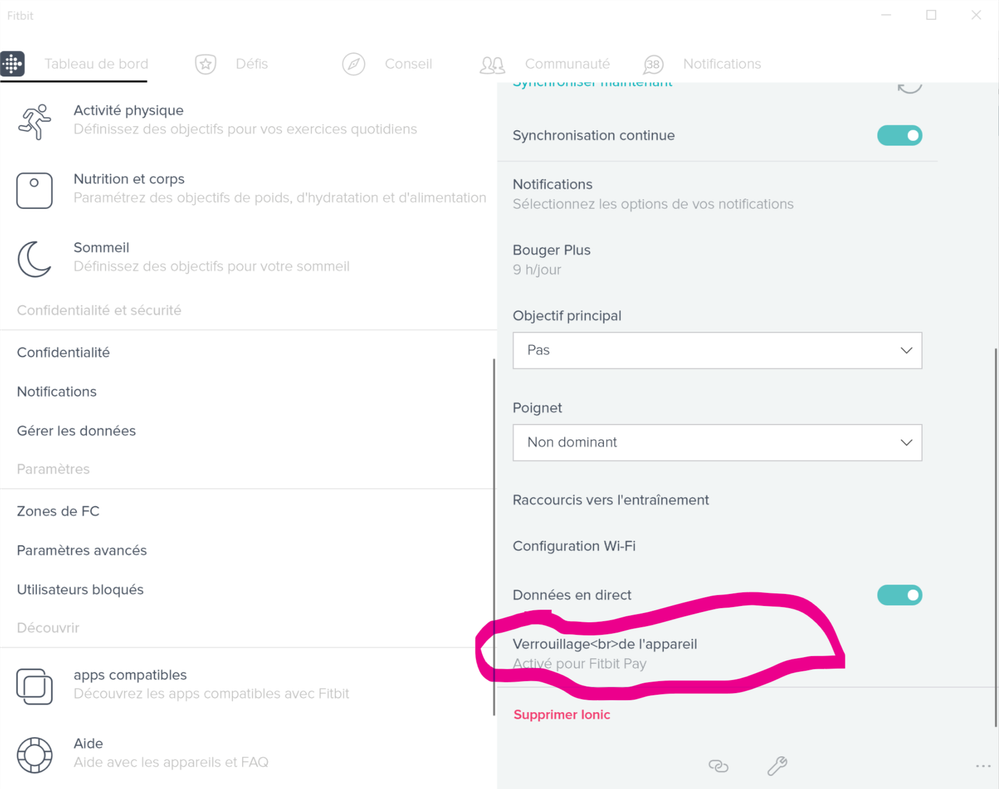

Bonjour, le problème de connexion à la montre est résolu. Ceci après avoir installé l'application FITBIT sur mon PC Windows 10. En effet, l'application Fitbit sur mon iPhone n'arrivait pas à débloquer la montre. En fait le blocage est dû à un nombre de tentative de saisie du code PIN > 5. Cela doit arrivé sans même s'en apercevoir, ce qui était mon cas car je ne me rappelle pas avoir fait de saisie successives incorrectes.. Donc, ma résolution est d'installer l'appli sur le PC ou Mac peut-être puis de de cliquer sur l'icone de la montre,  Dans le panneau de droite, complétement en bas l'option de déverrouillage , celle-ci a fonctionné pour moi avec le bon message.

FitBit - Bug.pngAvec la photo, il semble que le développeur était également sur la plage comme moi, quand il a écrit le code!!
