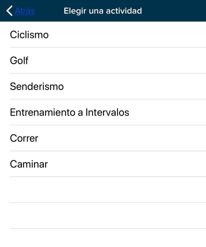

He experimentado un problema. La aplicación ya no me da la opción de categorizar el tipo de actividad que he realizado. Hago patinaje en línea y antes podía cambiar el nombre de la actividad de correr a patinar. Aparecía una barra de búsquedas de actividades. Ya no. ¿Alguna solución?C0CA1079-6072-4633-B69D-F9E5D488B2E2.jpeg

No he cambiado la manera de registrarla, de hecho siempre he tenido el mismo problema. Una vez hecha la actividad, voy a la aplicación a categorizarla para
cambiarle el nombre de correr a “patinaje en línea) y no se guarda. En muy pocas ocasiones se quedaba grabada con el nuevo nombre. Ahora ya no se queda en absoluto con el nuevo nombre y ni siquiera me aparece la barra de búsqueda de actividades (solo aparecen las de por defecto).

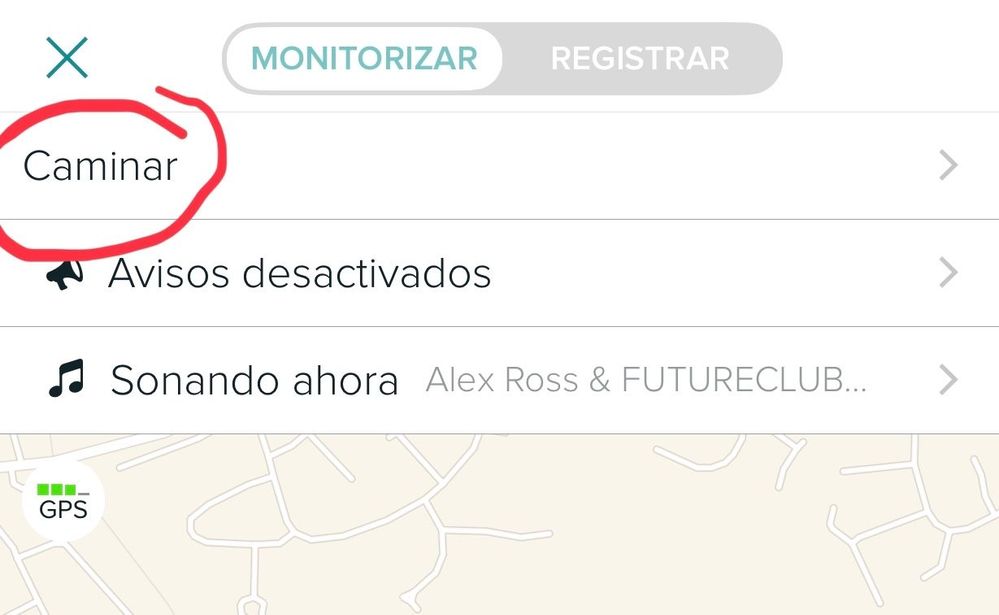

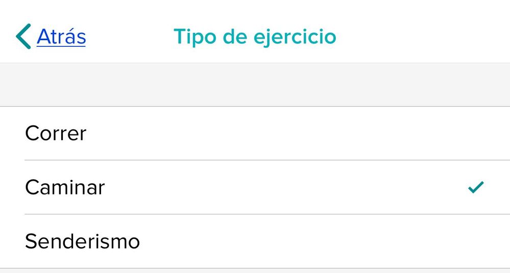

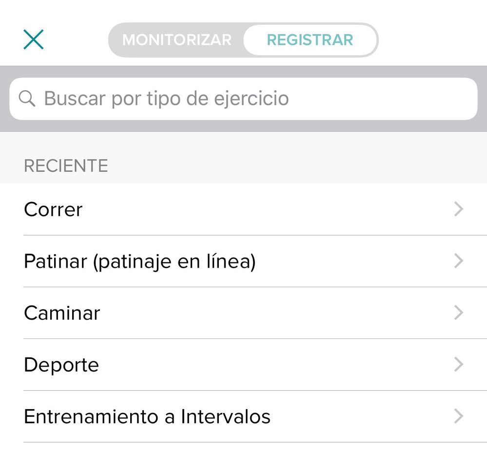

A qué te refieres con registrar la actividad con Smart Track?
Cuando intento “monitorizar” una actividad desde la aplicación únicamente me da 3 opciones a elegir: correr, caminar y senderismo.
Si pongo “registrar”, sí me deja añadir la actividad de patinaje como puedes ver en las fotos adjuntas. Sin embargo, al registrar no se está monitorizando el ejercicio si no que se añade manualmente (no capta ningún dato de la actividad).
