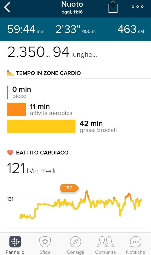

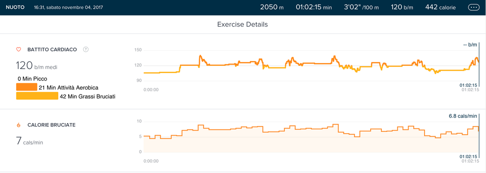

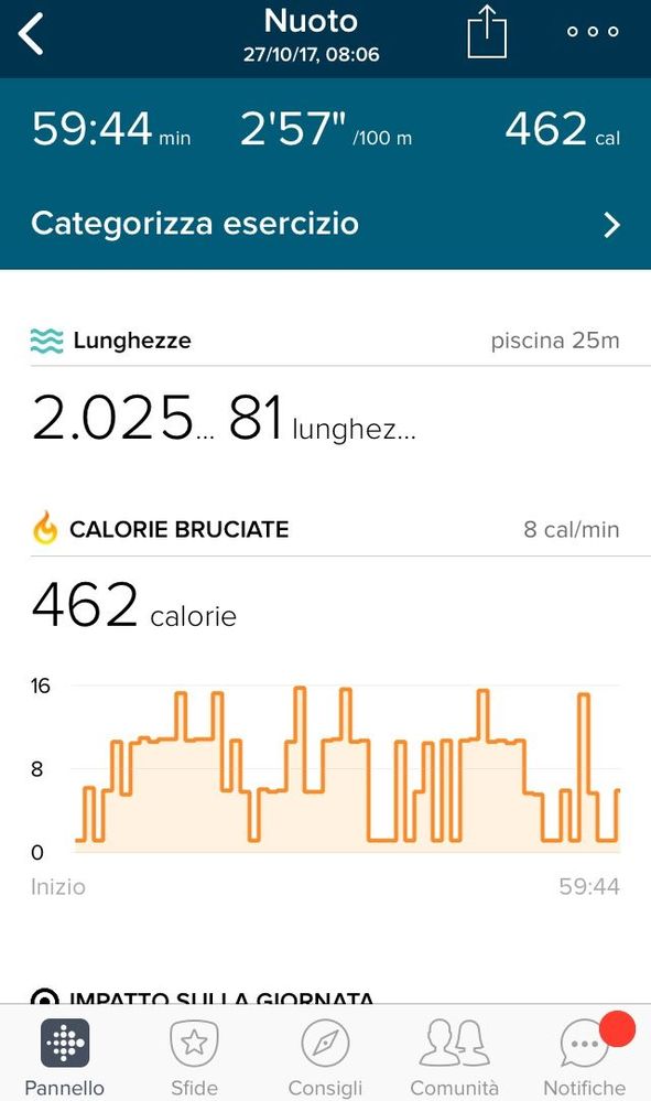

Ciao a tutti dopo un po di nuoto con il nuovo ionic .... sono soddisfatto , sicuramente il software è da aggiornare ma è un bell’ogetto !!! Allego foto : nella prima è stato rilevato un allenamento autonomamente e in quel caso registra l’hr , nella seconda un allenamento registrato ma in quel caso sensore hr spento e nella terza un acceno di riconoscimento degli stili.

Scusa @Riccardo85, una sola domanda: "Come hai fatto a rilevare i battiti cardiaci durante il nuoto visto che Ionic non li rileva durante la nuotata ? Oppure quella dei battiti cardiaci è una schermata differente che nulla ha a che fare con l'allenamento nuoto ?"

Ho iniziato a nuotare e dopo 10/15 o 20 minuti , a seconda di come imposti i parametri nel menu riconoscimento automatico allenamenti , lui ha iniziato a registrare come nuoto l’allenamento e solo in questo modo rimane attiva la rilevazione della frequenza cardiaca mentre nuoti

@Riccardo85 è la prima volta che vedo i battiti cardiaci durante il nuoto, ero convinto non si potessero misurare. Hai l' app IoS, corretto?

Oggi ho provato quanto suggerito da @Riccardo85 e...funziona!
Impostato a 10 minuti il riconoscimento automatico.
Sull' orologio non viene visualizzato nulla, ma una volta arrivato a casa l' allenamento è comparso sul pannello e si vedono i battiti cardiaci 😉
..e anche sull' app android si vede. (anche se ho notato che sull' app di @Riccardo85, probabilmente iOS, ci sono anche gli stili specificati, in quella android no, almeno nella mia)

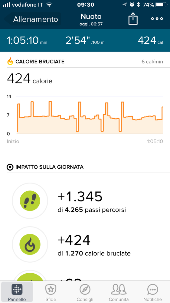

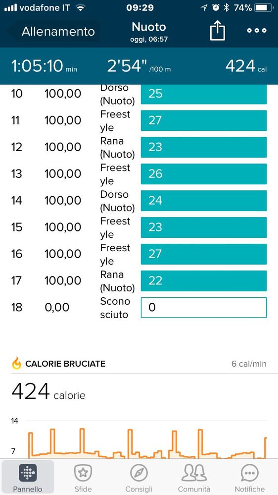

Questa mattina ho potuto finalmente vedere una registrazione più esaustiva degli stili che sono però sbagliati nelle seguenze. Li ho visti sul telefono ma nel pannello del PC non li fa vedere. Qualcuno mi sa dire se è normale non vederli sul pannello sul PC (adopero sia Windows XP che Windows 8).
Ho allegato delle foto dove è evidente un altro errore; fatto 70 vasche, l'applicazione ne ha segnate 68; come sempre questo errore continua ad esserci, malgrado l'aggiornamento fatto.
Se la lunghezza indicata è 2.244mt. (68 vasche) i segmenti da 100mt. dovrebbero essere almeno 22 e non 17/18.
La vasca è da 33 metri, ho impostato il segnale su 100mt. (non esiste sull'applicazione "Nuoto" l'impostazione del segnale su un multiplo di 33 metri). Nel conteggio delle vasche i 100mt. sono 3 vasche e avanza 1mt; vuol dire che nel totale di 70 vasche avanzano circa 23 metri (quasi 1 vasca); se il conteggio delle vasche tiene conto dell'impostazione del segnale, questo potrebbe essere l'errore di una vasca.
Da un controllo fatto l'altro errore dell'altra vasca non conteggiata credo sia che non conti la prima.
