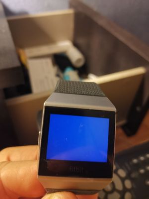

Hola, por alguna razón se marcó como resuelto el problema y desafortunadamente no es así, hice todos los pasos y al reiniciar la pantalla hizo lo de la foto, el problema es que no sale el logo de fitbit ni nada mas
