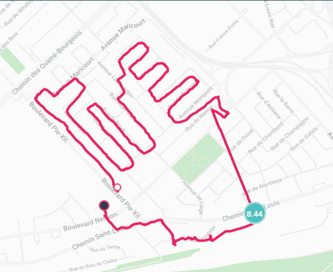

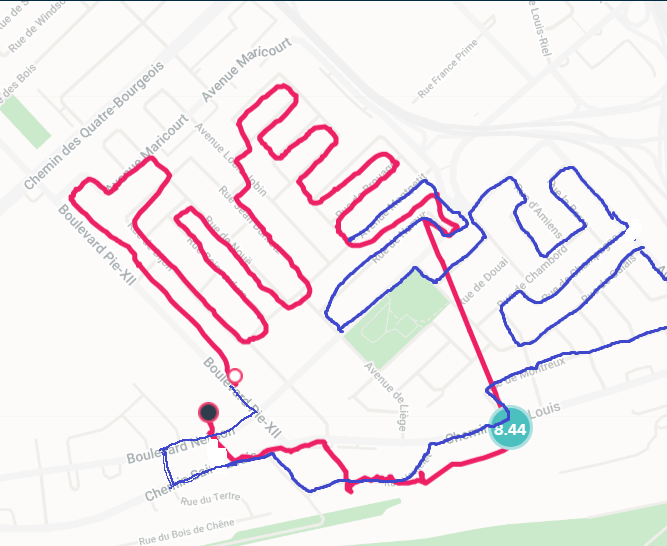

Le problème arrive de temps en temps mais est plus fréquent depuis mai 2020.
Je lance toujours le jogging manuellement avec sur la Ionic. L'affichage du trajet est moins évident que lorsque j'avais un iPhone. L'affichage montre les bornes kilométriques et on perd une partie du trajet à cause de ça. Mais voici une capture de la dernière course, la première image montre le trajet dans l'app fitbit et sur la seconde j'ai ajouté en bleu le trajet approximatif que j'ai fait. Notez que mon départ et mon arrivée devrait être au même point.

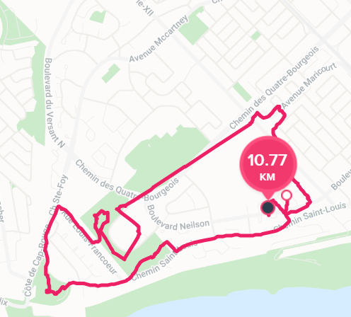

Voici un autre cas flagrant. Encore une fois la version montrée par fitbit et la version avec du bleu pour tenter de corriger le trajet. Notez que le nombre de km correspond de près à la réalité alors que le trajet montré devrait être plus court. Encore une fois mon point de départ et mon arrivée devrait être sensiblement au même endroit.2020-06-30 (2).png2020-06-30 (2) réel.png
Solution approuvée
Merci pour ta réponse et ta collaboration en ajoutant des captures d'écran @jmbezeau
Des facteurs environnementaux comme de hauts bâtiments, des forêts denses, des reliefs élevés ou même une couverture nuageuse importante peuvent empêcher la montre de se connecter aux satellites GPS.
Pour de meilleurs résultats, je te recommande d'attendre que la montre ait trouvé un signal avant de commencer la séance d’entraînement. Pour en savoir plus, je te recommande cet article Quel est le degré de précision du GPS ?
Lorsque tu démarres une activité avec GPS depuis ton Ionic la montre vibre lorsqu’elle trouve un signal GPS. Pour de meilleurs résultats, attends que la montre ait trouvé un signal avant de commencer la séance d’entraînement.
Tiens moi au courant si l'inconvénient persiste ou si tu as encore des questions ou commentaires.

Les trajets montrés étaient dans un quartier résidentiel avec des bungalows. Encore ce matin, lors de mon trajet, le GPS a été perdu à mi-parcours et c'était sur le bord du fleuve dans un endroit dégagé tout le tour. À partir de ce moment, la Ionic n'a pas pu retrouver le signal jusqu'à la fin.
