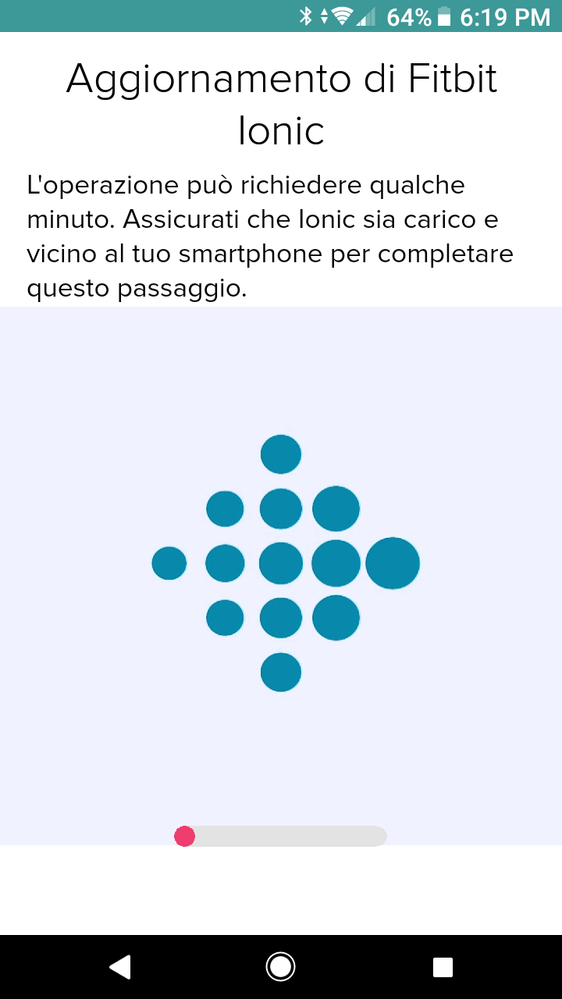

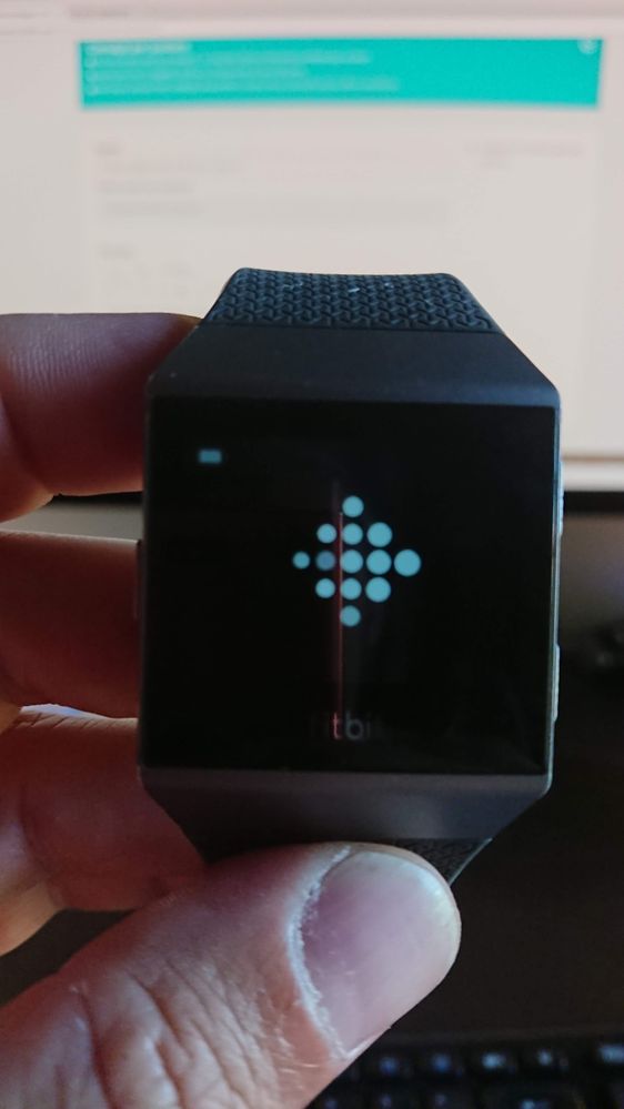

Dopo 4 giorni di tentativi e seguendo TUTTE le guide ufficiali di fitbit, il mio smartphone rimane come nell'immagine e lo Ionic rimane come nell'immagine. Avevo già avuto qualche difficoltà con gli aggiornamenti precedenti, ma non ho mai perso 4 giorni come questa volta. Nei consigli che riceverò, so già che saranno presenti :
- tieni in carica lo ionic
- riavvia lo ionic
- riavvia lo smartphone
- riavvia il bluetooth
- connetti ionic al tuo router wifi
- tieni più vicino possibile lo ionic al router
- assicurati di essere collegato al dispositivo giusto (ho solo ionic)
- assicurati che il wifi funzioni
- verifica su "informazioni" che ci sia l'indirizzo ip
- prova con un altro smartphone
- mantieni la calma
Giuro di aver già fatto tutto. E adesso?
Grazie
Andreala linea rosso-rosa è un riflesso

Grazie per le immagini allegate e per provare a risolvere prima di contattarci. Assicurati che il tuo cellulare sia presente nell'elenco dei dispositivi compatibili. Per favore dimmi quale è il tuo cellulare.
Se c'è un computer disponibile per favore prova a completare l'aggiornamento firmware. Se ancora trovassi lo stesso problema, potresti ripristinare i valori di fabbrica sul tuo Fitbit Ionic, ma tieni presente che al finalizzare sarà necessario installare le tue applicazioni e carte di credito nuovamente, inoltre, qualsiasi dato che non sia sincronizzato sarà perso:
1. Premi e tieni premuti i tre pulsanti del tuo Fitbit Ionic fino a 20 secondi.
2. Una volta venga mostrato il logo sullo schermo e poi sparisca, rilascia il pulsante sotto a destra e tieni premuti gli altri due fino a sentire una vibrazione forte. Questo indica che il ripristino è iniziato, pertanto devi rilasciare tutti i due pulsanti.
3. Questa procedura può durare diversi secondi e di volta in volta il rilevatore si azzererà mostrando il logo ed il sito Fitbit.com/setup.
4. Se il pulsante sotto a destra non è rilasciato nel tempo preciso oppure questa procedura non viene seguita correttamente, il logo verrà mostrato velocemente ed Ionic si azzererà senza completare il ripristino.
Spero sia di aiuto. Tienimi aggiornato.
