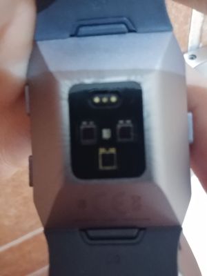

Para ayudarte mejor ¿puedes mencionar dónde aparecen las estrías? ¿Me podrías enviar una fotografía? ¿Cómo tienes configurado el registro del ritmo cardíaco? Mientras recibo tu respuesta te recomiendo que reinicies tu reloj.

Adjunto fotografía estrias vivir jónico

Gracias por volver @mario1978. Con gusto te seguiré asistiendo.
¿Podrías enviar la fotografía nuevamente? Selecciona la cámara y adjunta tu archivo.

Las estrías se pueden ver alrededor de los sensores.

Gracias por volver y por adjuntar tu fotografía @mario1978. Con gusto te seguiré ayudando.
He creado un caso en tu nombre y un representante de nuestro Equipo de Soporte se pondrá en contacto contigo vía correo electrónico para ayudarte.
