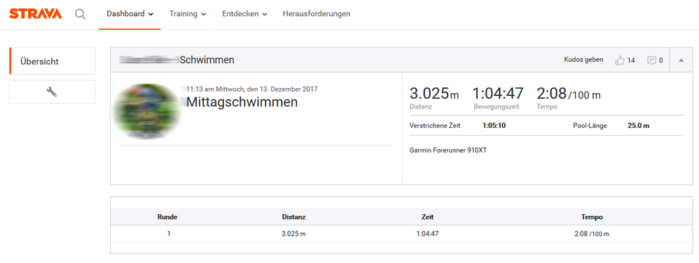

Bei einem manuellen Eintrag kann die Uhr nicht eingetragen werden....
Fitbit Ionic, Nokia 7 plus
Das ist ja auch mit Garmin aufgenommen, wenn kick es richtig sehe?
