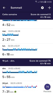

Bonjour à tous,
Le 24 juillet tout est OK : analyse détaillée, score de sommeil et affichage de la date 👍
Depuis le 25 : analyse basique donc pas de score de sommeil et affichage du nom du jour au lieu de la date 🙄
Entre les 2 aucun changement dans la façon d'utiliser ou le porter la Ionic, ainsi que dans le déroulement de mes nuits 😉
MAJ du firmware faite il y a 3 ou 4 jours mais ça ne change rien...
Si quelqu'un a une solution, je suis preneuse !

Bonjour @FabNAUP, comment vas-tu ? Je te remercie de nous faire part de l'inconvénient avec tous ces détails, incluant la capture d'écran.

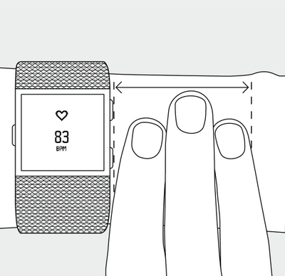

Dans certains cas tu peux voir la structure de sommeil au lieu des phases de sommeil si :
Pour de meilleurs résultats, porte la montre connectée plus haut sur ton poignet (environ la largeur de 2 à 3 doigts au-dessus de l'os de votre poignet). Le bracelet doit être bien positionné mais pas trop serré.
Finalement, pour une utilisation optimale de la montre connectée, il est recommandé de :
J'espère que cette information te sera utile.

Tu peux voir la structure de sommeil au lieu des phases de sommeil si :
Pour de meilleurs résultats, porte la montre connectée plus haut sur ton poignet (environ la largeur de 2 à 3 doigts au-dessus de l'os du poignet). Le bracelet doit être bien positionné mais pas trop serré.
Pour une utilisation optimale de la montre connectée, il est recommandé de :
Si tu portes la Fitbit correctement, essaie de changer le réglage (Auto ou Non), puis synchroniser. Si la fréquence cardiaque ne semble toujours pas correcte après la synchronisation, essaie de redémarrer la Fitbit.
