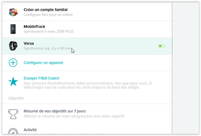

@Lotte31
pour reconnecter la montre il ne faut pas passer par le Bluetooth du téléphone mais par l'application mobile
reconnecter votre compte dans l'application mobile.
si vous avez encore un jumelage de la montre dans l'application, comme en dessousimage.pngsélectionner puis supprimer (poubelle)
refaites alors le jumelage avec "configurer un appareil"
a suivre
