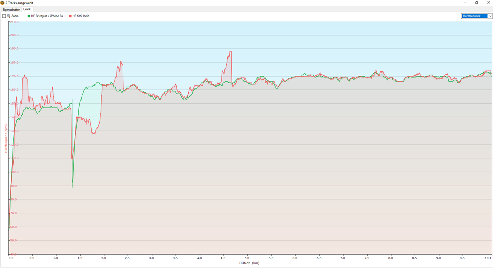

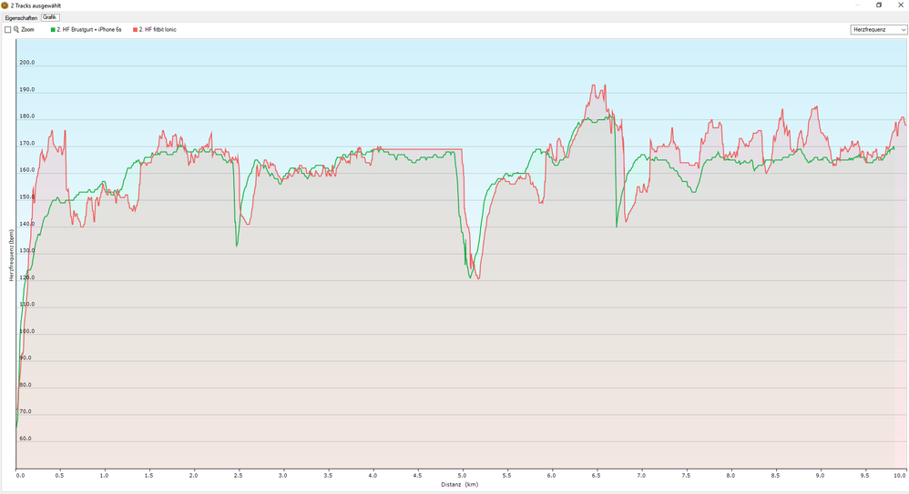

Hallo Kettler01, schade, dass du das nicht bestätigen kannst. Deshalb poste ich mal zwei Trainigseinheiten, die ich mit Wahoo BT + iPhone 6s vs. FitBit Ionic aufgezeichnet habe.
2. HF Vergleich iPhone + Wahoo BT vs Ionic.pngHF Vergleich iPhone + Wahoo BT vs Ionic.png
Ich erwarte kein wissenschaftliches Hokuspokus. Wenn die Technick zum Messen der HF am Handgelenk nicht richtig funktioniert (funktionieren kann), dan bringt man den Mist nicht auf dem Markt. Die Inoic hat BT, die müssen nur BT Brustgurte unterstützen. Eine Technik die seit Jahren gut funktioniert und sich bewährt hat.
