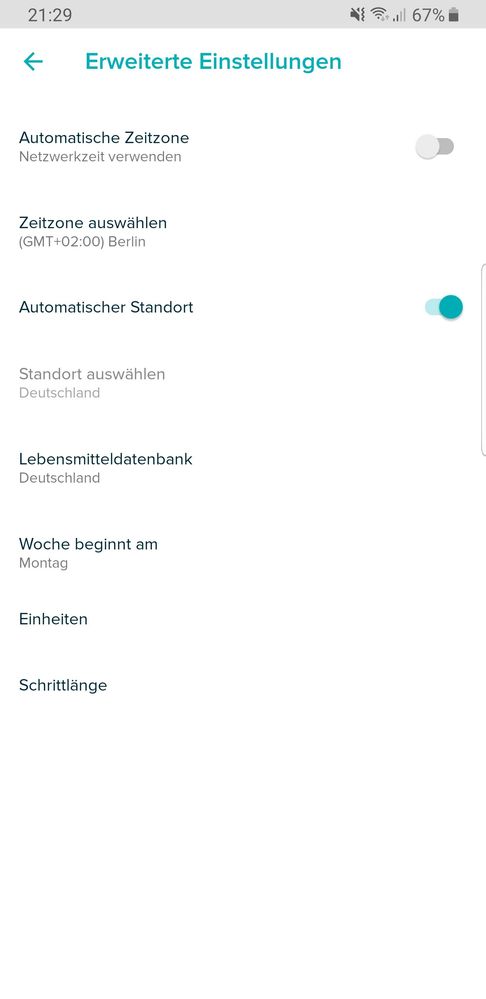

Also bei mir funktioniert es derzeit nur wenn unter Erweiterte Einstellungen die Option Automatischer Standort aktiviert ist.
Hallo @A_W_i, schön dich erneut da zu sehen. Vielen Dank für deinen Beitrag und beigefügtes Bild.
Ich bin mir sicher, dass deinen Tipp, mithilfe des Bildes andere Nutzern helfen wird.
Melde dich bitte falls du weitere Tips, oder Kommentare haben solltest.
