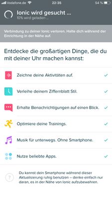

Leider funktioniert deine Anleitung nicht. Die Einrichtung der Ionic funktioniert einwandfrei von der Bluetoothverbindung der App mit der Ionic bis zum Einrichten des WLANs.
Beim Laden des Updates verliert die App die Verbindung zur Uhr, obwohl beide nebeneinander liegen und nicht bewegt wurden.
Die Ionic lädt zwar über das WLAN die neue FitbitOS und richtet sich ein, aber die Bluetoothverbindung zur App funktioniert danach nicht...

Hallo @RolliBen82 , schön dich erneut da zu sehen. Vielen Dank für deinen Informationen und beigefügtes Bild.
Ich habe deinen Fall beim Support gemeldet, damit sie dir weiterhelfen. Bitte behalte deinen Inbox im Auge.
