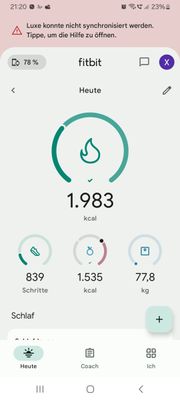

Danke für deine Antwort.
Die App wurde heute deinstalliert und neu aufgespielt,  müsste aktuell sein.
Das Smartphone wurde ausgeschaltet und neu gestartet
Nach dem Erzwingen der Synchronisation sieht das Display wie auf dem Foto aus.
 Es funktioniert nicht.

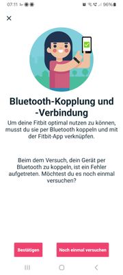

Die App noch einmal neu installiert und die Uhr neu gestartet, jetzt ist eine Kopplung nicht möglich.
Der nächste Versuch: die App auf ein tablet geladenen eingerichtet. Auch hier ist keine Kopplung möglich.
