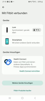

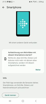

 Das soll ich trennen?
@Kattla , vielen Dank für deine Antwort und Bilder.
Genau. Die Option mit dem Smartphone sollst du trennen.
Danach, gehe zum Dashboard in der App (Hauptseite) schiebe dies nach unten, damit deinen Luxe mit dem Handy synchronisiert wird .
