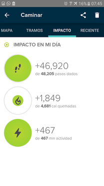

Tengo un Fitbit flex con la Versión de firmware 81. Me funciona muy bien. Pero tengo un problema con la aplicacion Fitbit en mi celular.
Los ejercicios de caminata los monitorizo con la aplicacion Fitbit de Android,para tener el mapa del recorrido, y el detalle exacto de Km y pasos para ajustar el largo de zancada. Desde ayer domingo tengo problemas con la aplicacion.No sincronizan con Historial de Actividad e indican ritmo 0. Quiero ver los ejercicios en la web!

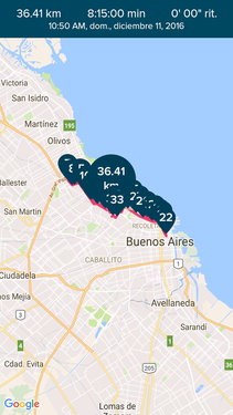

1) Ayer 11 de diciembre recorri 36.4 kmm en 8 horas 15 min. La aplicacion indica que el ritmo total fue de 0.00 minutos por km. Es un error. Deberia indicar alrededor de 13' 30 " (diviendo 36.41 por 8:15 hs)

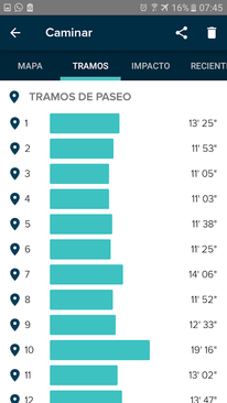

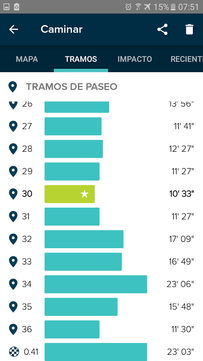

Pero en cada uno de los 36 tramos de la caminata esta el calculo de cada ritmo individual. Calcula el individual pero no el total

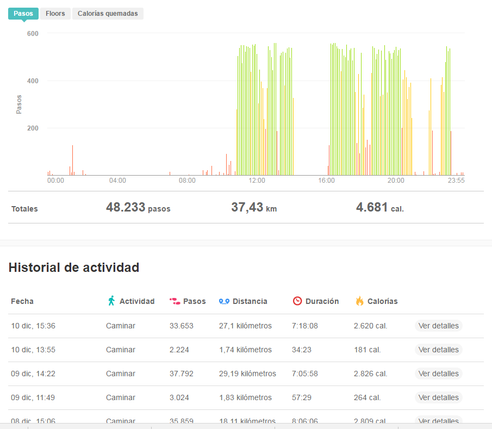

Este ejercicio no sincroniza con "ejercicio reciente" del panel de Fitbit. Es un error. No aparece en la web la actividad de caminata, y no veo el mapa. Sincronice varias veces ayer, y no funciono. Tampoco sincronizo hoy
En la pagina web figuran los 37.4 km y los 48 mil pasos, pero provenientes de mi fitbit. No de la aplicacion android
Hay info hasta el 10. Nada del 11
Hoy volvi a registrar un ejercicio nuevo, y sucede lo mismo. Ritmo 0. No sincroniza

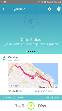

2) Ademas la aplicacion dice que tengo 0 de 5 dias de ejercicio semanal, cuando deberia tener 1 de 5 dias (camine ayer),. Es un error
3) La aplicacion tiene la informacion de los pasos. Esto esta perfecto

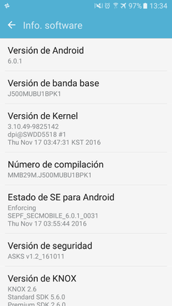

Para documentar el caso, tengo un Samsung Galaxy J5(modelo SM-J500M) con Android 6.0.1
Tengo instalado el cliente de Fitbit 2.38
La registracion de ejercicios funciono perfecto hasta el sabado. A partir del domingo comenzo a fallar. No instale nada nuevo en el celular
gracias por todo!!!

Hola
Desinstale la aplicacion, la volvi a instalar, y todo volvio a funcionar normalmente
Solucionado
