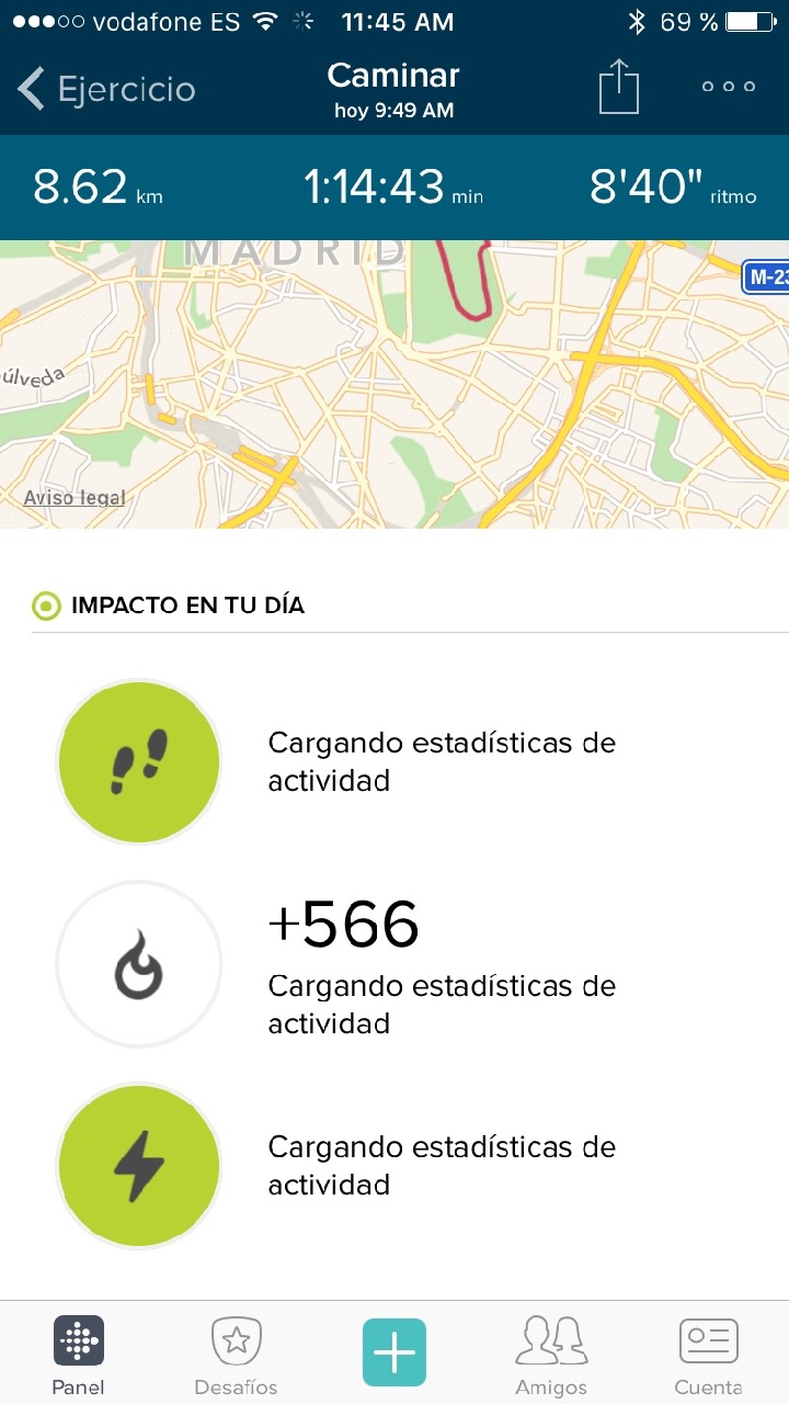

El día de hoy escribo porque se me esta presnetando el siguiente inconveniente de forma repetida y espero puedan apoyarme:
Las sesiones de ejercicio registradas con el movil (iniciadas y terminadas desde el movil) al finalizar se marcan como ¨No Sincronizado¨ y no se registra en mi perfil. Es importante destacar las siguientes puntos:
1.- La sesión que no sicroniza es la que tiene la información de GPS
2.- Los datos dentro de la sesión (Estadisticas de actividad) dicen Cargando (ver imagen).
3.- La sesión de ejericios se registra automaticamente en subsesiones adicoinales con toda la data correcta ¨menos¨ la data de GPS.
Durante la sesión de ejercicios tanto el movil como mi Charge HR esta siempre conectados por Bluetooth, la aplicación Fitbit tiene activado la actualización en segundo plano y ambos dispotivos tiene la bateria completa.
Espero puedan apoyarme a tender como corregir y sobre todo previr este error ya que me interesa guardar la sesión de ejercicios con la data de GPS.
Quedo atento a cualquier información adicional que puedan necesitar para poyar o información que no haya quedado clara.
