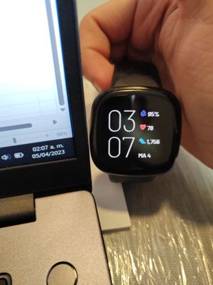

Mi versa 2 me marca la hr con una hr adelantada, intente cambiar la zona horaria pero así le marca con la zona horaria… se puede sincronizar manualmente? Lo tengo como zona hr de la Ciudad de México

Puse la hora de America / chihuahua, sincronice y listo!! Tentativamente ayuda, pero espero que Fitbit de apoyo
