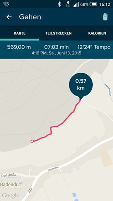

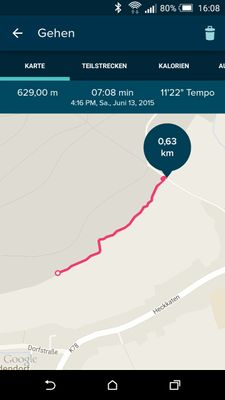

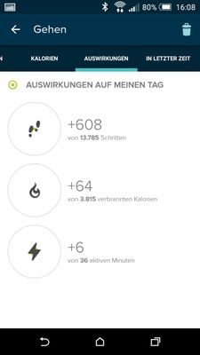

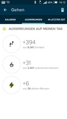

So leider ein wenig später, aber besser als nie. Ich habe jetzt per FitBit App mit meiner Freundin und per GPS Tracker einen Test durchgeführt. Wir sind beide parallel genau 600 Meter "spazieren gegangen" und ich habe am Ende 629 Meter und sie nur 570 Meter. Das entspricht ja auch ungefähr die Verhältnis bei Endomondo und so. Aber die Schrittzahlen sind totaler Käse ~ 608 bei mir und ~ 394 bei ihr.
Zusätzlich ist mir teilweise aufgefallen, dass meine Weg-Linie auf der Map ein wenig krissilig war und ihre relativ normal. Wir haben die App jeweils auf dem HTC M8 (Ich) und HTC M7 (sie).

Hallo @KarlaFitbit
erst einmal danke für die Reaktion. Den Test nach der Anleitung von Dir hat nicht geklappt, da das doppelt drauf tippen meiner Meinung nach den Schlafmodus aktiviert bzw. ich es dafür immer genutzt habe. Nach dem ich wieder doppelt drauf getippt hatte war auch nichts verändert in der FitBit App oder auf der Statistik Seite.
Nichts desto trotz habe ich mir die FitBit App aufgerufen mit aktivierten Bluetooth. Bin stehen geblieben und habe gewartet bis die Schritte nicht mehr zählen. Bei mir waren es dann im Test tatsächlich identische Schritte 100/100. Bei meiner Freundin allerdings bei 3 Versuchen immer nur ca. 60/100.
Ist das nun ein Einstellungsfehler oder hat das Armband ein defekt? Die Schrittlänge ist auch nochmal geprüft und ist so lang wie in der Einstellung notiert.
Gruß
@LordMao, vielen Dank für deine Zeit den Test durchzuführen. Smiley (fröhlich)
Wenn der Flex deiner Freunding nur 60 Schritte gezählt hat, würde ich sagen, dass er defekt ist. Bitte wende dich an den Support für weitere Untersützung, ich empfehle dir den Link von dem Thread zu schicken.

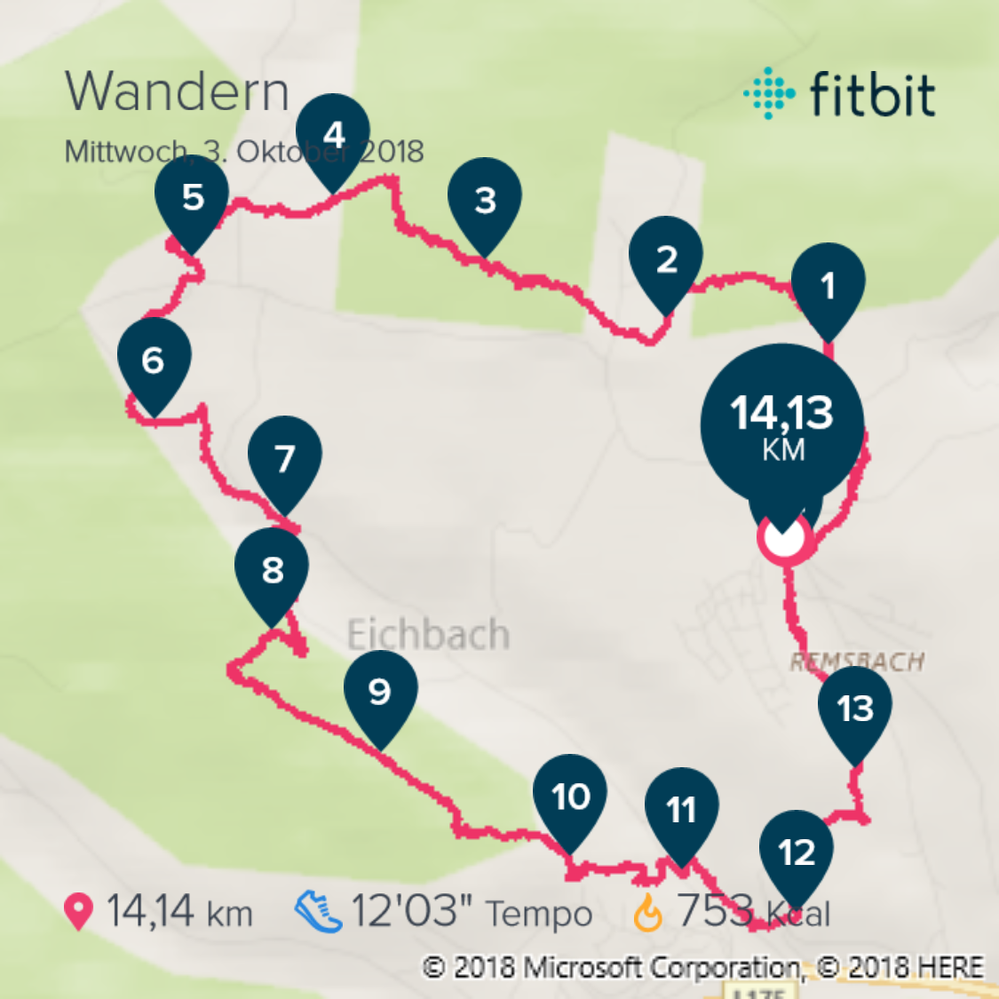

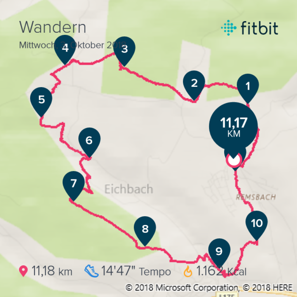

Ich habe ein sehr ähnliches Problem, jedoch mit unseren Ionics. wir sind heute zusammen wandern gegangen und haben doch sehr stark voneinander abweichende km gelaufen.Wir beide haben als Aktivität auf den Tracker "Wandern" ausgewählt und das Handy während dem Wandern nicht mitgenommen. Die Strecke sollte lauf Wanderführer 10,4km lang sein. Das man da eine Abweichung hat ist klar aber, dass sich die beiden Tracker so stark voneinander unterscheiden obwohl eher ich mal einen kleinen Umweg gelaufen bin kann ich nicht ganz nachvollziehen. Die Tracker ermitteln die Schrittlänge ja automatisch und die Entfernung sollte ja per GPS gehen und nicht per Schritte oder?
Grüße aus dem Schwarzwald
Manuel
