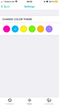

Guten Morgen,
komischerweise ging das vor dem Update.
Man kann und konnte das Colour Theme einstellen. Geht auch immer noch die Uhr übernimmt es aber nicht.
Akzeptierte Lösungam 01-04-2020 09:14
am 01-04-2020 09:14
Bei mir geht in der App nichts einzustellen. Ich habe die App-Version 3.12.1, welche ist es bei dir?
Akzeptierte Lösungam 01-04-2020 09:17
am 01-04-2020 09:17
Genau die selbe Version. Kann aber unter der Einstellung Ziffernblatt immer noch das Colcour Theme wählen.
konnte ich bevor ich das Update gestern oder vorgestern gemacht habe auch.
lg

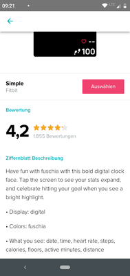

Akzeptierte Lösungam 01-04-2020 09:25
am 01-04-2020 09:25
Sehr merkwürdig.... So sieht es bei mir aus
