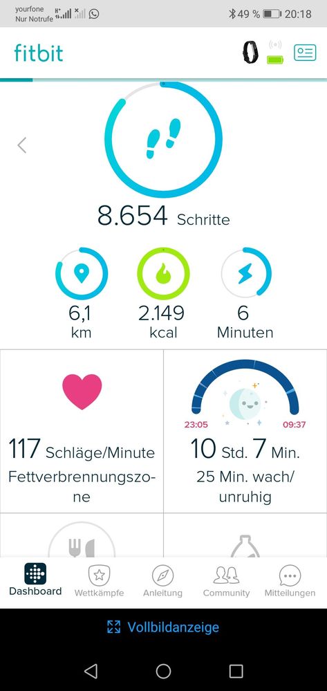

Hallo,
Ich hab seit zwei Tagen das Problem, das mein fitbit zwar mein puls misst, aber die app dies nicht protokolliert. Habe die app schon neu gestartet, habe mein alta hr aus meiner Bluetooth Liste geworfen und neu wieder hinzugefügt, auf meinem alta hr wird mir angezeigt Ruhe puls 73 denoch wird mir weiter nichts in der app angezeigt.

Hab zwar seit kurzen ein neues Handy, aber außer das es mal dauert mit der Synchronisierung keine Probleme gehabt.

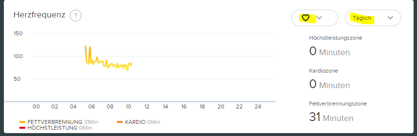

Habe die app zusätzlich mal deinstalliert und neu installiert. Unverändert Weiterhin keine ruhepuls Messung. Hab dann mal das dashboard bzw die app auf meinem Laptop geöffnet Dort wird mir zwar auch keine Ruhe frequenz angezeigt, aber trotzdem die Messung der letzten vier tage(was mir auf dem Handy in der app garnicht angezeigt wird.)
Dabei viel mir auf, dass mein Gerät wohl Schwierigkeiten mit der Messung hatte. Laut der Messung hab ich in den letzten 4 Tagen über 10 mal eine Null linie gehabt. Also keinen vorhandenen puls. Hab den tracker an den Laptop angeschlossen und habe ihn mal neu gestartet. Jetz warte ich ab, wie es ab morgen aussieht. Jedenfalls zeigt er mir Jetz schon wieder normale Ruhe Frequenzen an. (vorher teilweise 100-120) Jetz 80-90

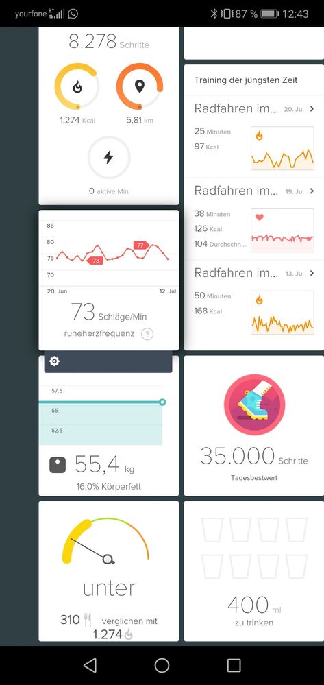

Leider weiterhin das selbe Problem. Hat sich nichts geändert. Puls wird immer noch nicht notiert.
Ich habe seit 2 Wochen das huawei p20 lite. Und die Probleme mit herzfrequenz seit Freitag letzter Woche

Dort ist das selbe Problem. Seit 12.07 keine ruhepuls Notierungen mehr. Genauso sieht es auch seit dem beim Schlaf aus. Er wird nicht mehr richtig protokolliert durch die fehlerhafte puls Messung. Kann es vielleicht auch daran liegen das der sensor vielleicht defekt ist?
am 07-21-2018 19:55
am 07-21-2018 19:55
@Angie994 viele Dank für den Screenshot! Du bist richtig, die Messungen sind nicht aktuell. Bitte versuche deine Versa neuzustarten: Wie starte ich mein Fitbit-Gerät neu? Danach sollst du die "Herzfrequenz-Tracking" bei den Einstellungen auf der Uhr ausschalten und erneut einzuschalten.
