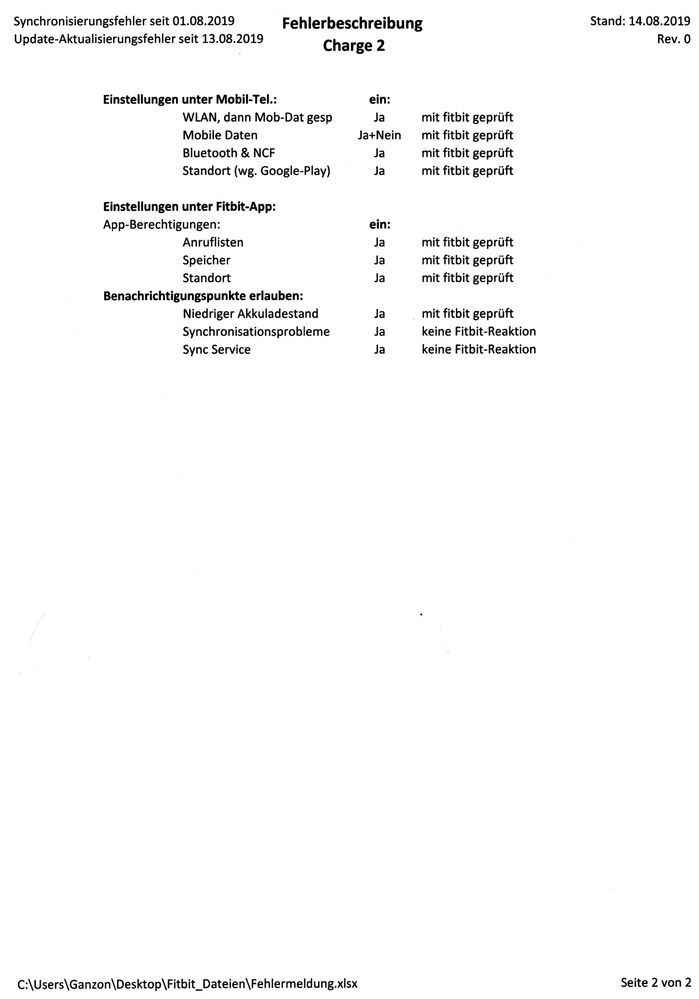

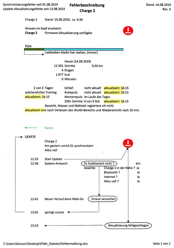

seit dem 01. Aug. 2019 habe ich Synchronisierungsfehler zwischen meinem Charge 2 und meinem Smartphon Motorola G7 plus. Inzwischen teilweise behoben, ist nun das Fitbit-Update hinzu gekommen. Und das Update ist zwar runtergeladen, bekomme es aber nicht installiert. Ich weiß, das Thema ist in den letzten Tagen ziemlich ausgelutscht, aber im Grundsatz liegt es m. M. nach an der mangelnden Synchronisierungsmöglichkeit. Man kann die Schwierigkeiten so nicht einfach beschreiben. Ich habe daher eine Zusammenstellung erarbeitet, mit der ev. die Abläufe klar geschildert werden können. Womöglich verhindert eine für Fitbit unverträgliche Smartphon-Einstellung die Synchronisation und obendrein die Installation des Updates. Hier der Link zum PDF-File mit dem Titel Fehlerbeschreibung Charge 2
https://documentcloud.adobe.com/link/track?uri=urn%3Aaaid%3Ascds%3AUS%3A57ef081c-7fb5-4647-995d-a7e3...
Weiß jemand einen Rat oder hat eine Idee, wie man zur Lösung kommt?
Vielen Dank im Voraus mit herzlichem Gruß vom Laminator

Hallo Juan, danke für deine Antwort und für deine Tipps. Statt der PDF-Datei aus der Adobe-Cloude übersende ich dir die Fehlerbeschreibung Seite 1+2 als JPG-Datei und hoffe, dass diese lesbar sein wird. Vielleicht noch der bislang fehlende Hinweis von mir, dass ich selbstverständlich den Tracker vor der Erstellung meiner Fehlerbeschreibung aktualisiert hatte. Sicherheitshalber habe ich den Vorgang auch heute (15.08.2019) noch einmal wiederholt. Gleiches Ergebnis wie am 14.08.2019 beschrieben und unten beigefügt:  Aktualisierung fehlgeschlagen. Viele Grüße vom Laminator
Fehlermeldung S1 Charge 2Fehlermeldung S1 Charge 2Fehlermeldung S2 Charge 2Fehlermeldung S2 Charge 2für
Hallo @Laminator , vielen Dank für deine Rückmeldung und den ausführlichen Dokument. Wow so was professionelles hatte ich noch nicht in der Community erhalten.
