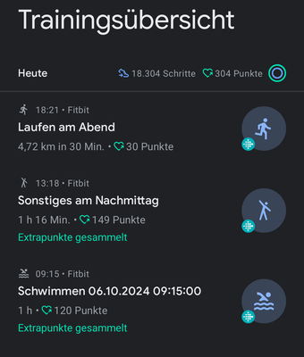

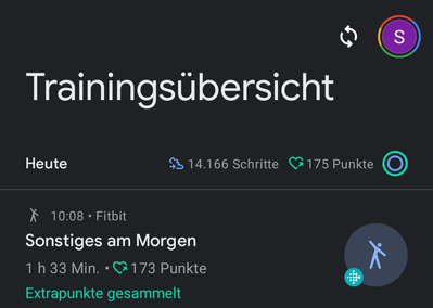

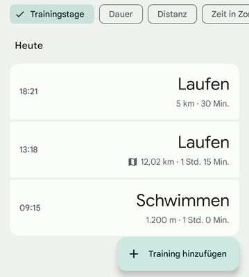

Handy und SmartWatch:
In Fibit:
In Google Fit:
Zur Erklärung: Schwimmen wurde manuell in der Fitbit App eingetragen. Das erscheint korrekt in Google fit. Danach war ich laufen. Gestartet und aufgezeichnet mit der Pixel Watch 3. Das erscheint falsch in Google Fit. Im Anschluss habe ich testweise die Aktivität laufen in der Fitbit App eingetragen. Und das erscheint korrekt in Google Fit. Wobei die Strecke nicht genau übernommen wurde.

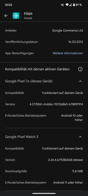

Hallo JuanFitbit,
leider klappt es auch nach dem Update nicht. Die Uhr und das Handy wurden neu gestartet nach dem Update.

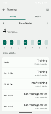

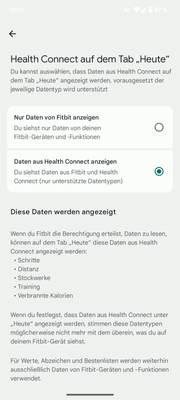

Folgender Haken ist gesetzt, dadurch ändert sich die Anzeige in der App:

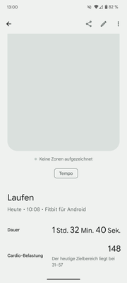

Hier wird schon "Training" angezeigt, obwohl es ein Lauf war, gestartet über die Pixel watch. Klick auf den Lauf:
Darstellung in Google fit:
