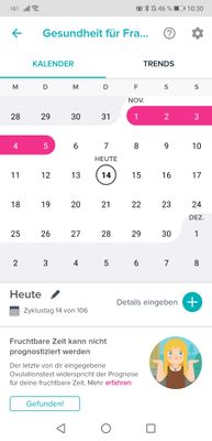

Hi,
ich habe ein Huawei P20 (Android 9). Screenshot anbei.  
danke.
liebe Grüße
debo
Hallo @Vikipedia , herzlich willkommen bei der Community! Vielen Dank für deine Informationen.
@Deco19 , vielen Dank für deine Rückmeldung und das beigefügte Bild.

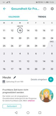

das Problem bleibt bei mir leider weiterhin bestehen... siehe Screenshot. Ich habe 3 Perioden eingetragen. ovulationstest habe ich nicht eingetragen.
Hallo @Deco19 , vielen Dank für deine Antwort und weiteres Bild.
Da die empfohlene Schritte nicht geholfen haben, habe ich deinen Fall beim Support gemeldet, damit sie dir weiterhelfen.
Lass mich bitte wissen, wie es ausgeht!
