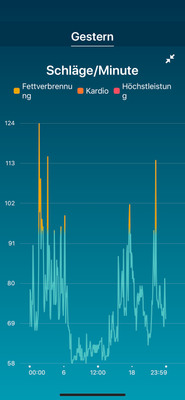

ich habe mir die Versa 2 von Fitbit geholt. Nun ist mir gerade aufgefallen, dass die Herzfrequenz in der Fitbit-App geglättet wird? Das finde ich sehr ärgerlich. Kann man da noch irgendwo was einstellen?
Beispiel: auf der Uhr ging meine Frequenz bis 162 hoch. Direkt dabei habe ich auf die App auf dem Handy geschaut und synchronisiert. Das Maximum was ich da im Diagramm gesehen habe war 140. Dies wurde allerdings nun nach einiger Zeit runter gerechnet und der Graph reicht im Diagramm nur noch bis 114 hoch. Das verfälscht ja total die Anzeige, gerade wenn man immer kurz bis ans Maximum geht. Gibt es dafür eine Lösung?

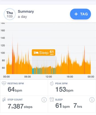

Ein Training habe ich bislang noch nicht explizit gemacht. Es geht mir auch im allgemeinen um die Herzfrequenzanzeige für den gesamten Tag. Dort wird die Kurve definitiv leider geglättet. Ich habe heute kurzzeitig auf der Uhr und gleichzeitig auf der App eine Frequenz von 153 gesehen bzw. erzeugt. Im Diagramm bleiben da leider nur 124 von übrig.
Die Daten sind aber auch definitiv vorhanden. Ich habe nämlich noch eine weitere App und diese zieht ihre Daten aus der Fitbit-App und da sieht man dann auch die 153. ich habe hier mal die beiden Diagramme im Vergleich. Es wäre genial wenn Fitbit auch so ein tolles Diagramm hätte. 🙂
Nochmal: das ist exakt der gleiche Zeitraum. Und das obere Diagramm zieht die Daten aus der Fitbit-App, die Daten sind also vorhanden.

Hallo @Florian.K, vielen Dank für deine Rückmeldung und die Screenshots der Diagramme. Entschuldige bitte die verspätete Antwort. Gerne helfe ich dir weiter.
Ich kann den Fehler erkennen. Es ist definitiv ein Anzeigefehler. Bei meinem Diagramm stimmt. Deswegen finde ich es eigenartig. Darf ich wissen auf welchem Smartphone du die Fitbit App installiert hast? Lass mich auch die Version des Betriebssystemes deines Handys haben. Danke im Voraus.

Die andere Ansicht ist mit Cardiogram.
LG
Herrje…
Danke, dann kann ich die Daten wenigstens Sichten.
