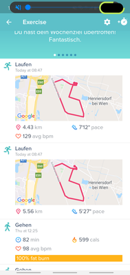

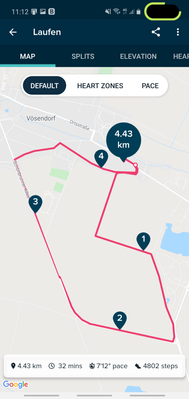

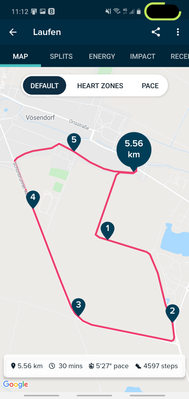

4. Jetzt bin ich laut App 2x gleichzeitig gelaufen - in beiden seh ich die gleiche GPS Karte, aber komplett unterschiedliche Distanzen und Zeiten. Bei einem Lauf dafür keinen Puls und keine Elevation.

- ich GLAUBE, ich bin gerade 5km gelaufen und beende das Training, aber im Trainingsverlauf stehen plötzlich GANZ ANDERE Werte - sogar zwischen den einzelnen Tabs des Protokolls stimmen diese nicht
- Ich bin eine Straße rauf und wieder runter gelaufen und auch da kommt ein seltsames Ergebnis zustande
