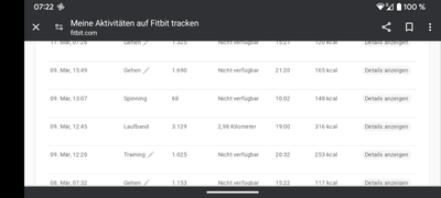

Ich nutze die Fitbit-App in Kombination mit Pixel Watch und Pixel Smartphone. Sollte eine vielversprechende Kombination sein, bisher ist sie bei mir eher frustrierend. Ich kann aufgezeichnete Trainings nachträglich nicht ändern (z.B. Aktivität auf dem Laufband). Hier gibt es zwar das Stift-Symbol, aber eine Änderung dort wird nur für den Bruchteil einer Sekunde korrekt angezeigt, nur um dann wieder zum alten Wert zu springen. Hier haben wir also eine Funktion ohne Funktion. Ich kann mir nur vorstellen, dass der eingegebene Wert direkt von jenem auf der Watch überschrieben wird oder ähnliches.

Als Workaround kannst Du das auch im Dashboard bearbeiten...

das ist ja seltsam. Dort geht es auch nicht. Hier erscheint auch der Stift gar nicht erst...es geht zwar beim Gehen, aber auch nur wenn vorher keine Strecke getrackt wurde. Ansonsten verhält es sich auch da wie bei der Laufband-Aktivität.
