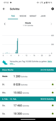

Ich habe gerade festgestellt das der Schrittegraph einen gravierenden Fehler hat.
Ich hatte heute rund 26000 Schritte, dies wird mir in der App auch angezeigt, im genauen Detailgraphen werden aber nur rund 16000 angezeigt.
Diese Wert synchronisiert die App dann auch über Google Health Connect in Google Fit. Woher dieser Unterschied kommt kann ich mir nicht erklären, ist aber nahezu bei jedem Tag so. Hänge hier einen Screenshot rein damit man auch sieht was ich meine. Ist das bei anderen auch so oder nur bei mir?

@JuanFitbit, danke für das Feedback, das habe ich ursprünglich auch vermutet, und habe hierzu Google Health Connect auch abgeschalten, wodurch keine Synchronisierung der unterschiedlichen Dienste mehr stattfindet. Trotzdem sind die Werte in der Schrittübersicht nicht übereinstimmend. Aktuell ein Beispiel von heute morgen. HealthConnect ist deaktiviert seit gestern.
Hier ersichtlich 1280 Schritte sollten es sein, im Graphen oben werden 1191 angezeigt. Über den Tag werden diese Unterschiede immer Größer und liegen dann oft zwischen ein paar hundert bis zu 5000 oder mehr. Es gibt aber auch Tage dazwischen die in Ordnung sind. Woran es liegt kann ich absolut nicht eingrenzen.

@JuanFitbit auf fitbit.com sehe ich aktuell den Wert 21680. Den Wert sehe ich auch in der Übersicht, im Graphen selbst sehe ich aber 18420.
Der Wert korrigiert sich auch nie, wenn es eine Abweichung gibt, bleibt sie und wird auch nie im Graphen berichtigt..
