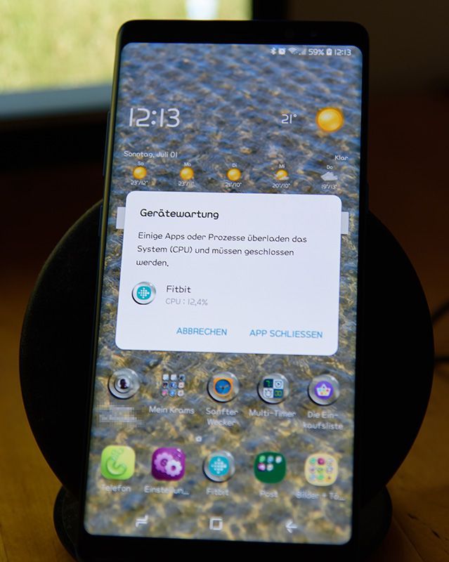

ich habe seit drei Tagen eine Versa und bin begeistert; uhrtechnisch klappt auch alles einwandfrei, allerdings habe ich Probleme mit der Fitbit-App und meinem Samsung Galaxy Note 8. Vorher hatte ich eine Alta HR, da gab es diese Probleme nicht.
Die App saugt wie verrückt an meinem Akku. Ich gehe mit 100 % Akku los (Modus: Training Gehen, 24 Stunden Sync aus, mobile Daten aus) und komme nach zwei Stunden mit 42 % Akku zurück und das Smartphone ist total heiß. Wenn ich dann Zuhause die Fitbit-App öffne und sie anfängt zu synchronisieren, bekomme ich die Meldung, dass meine CPU überlastet ist und die Fitbit-App geschlossen werden muss:
Die Daten erfasst die App fehlerlos und die Synchronisation mit meiner Versa klappt auch.
Ich habe die Fitbit-App schon deinstalliert und neu installiert, leider ohne Wirkung. Habt Ihr eine Idee, wo das Problem sein könnte?

Inzwischen habe ich die App noch zweimal de- und dann wieder neu installiert; aus unerfindlichen Gründen klappt jetzt alles wie es soll. Im Moment ist das Problem also gelöst.
