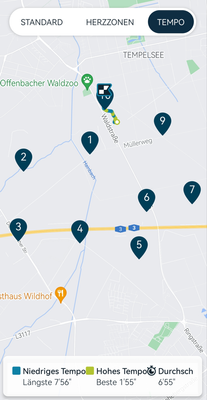

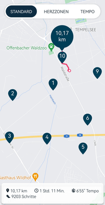

Ich sehe nach dem Laufen nur die einzelnen Kilometermarkierungen zusammenhanglos und auch die letzten paar Meter als Track auf der Karte. Die Gesamtstrecke und Zeit werden allerdings angezeigt, sowie auch Markierungen der einzelnen Kilometer. Auch wenn man die Ansicht wechselt, also z.B. Tempot:

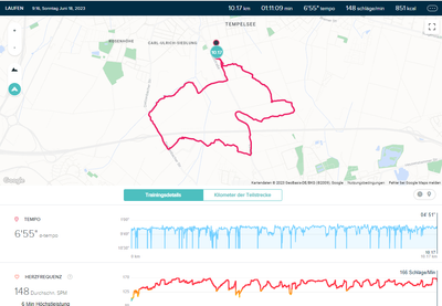

Der Track wird allerdings im Dashboard am Computer (an dem ich aber selten bis nie sitze):

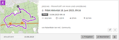

sowie auch per Appverbindung zu Outdooractive vollständig dargestellt:

Was mich jetzt daran stört (abgesehen vom Offensichtlichen, dass etwas einfach nicht so funktioniert wie es soll) ist, dass ich wie gesagt so gut wie nie die Desktopversion nutze, und diese wenn dann auch nicht im Track die Geschwindigkeits- und Herzzonen im Track selbst darstellt, sondern sehr umständlich nur darunter, siehe erster Screenshot.
