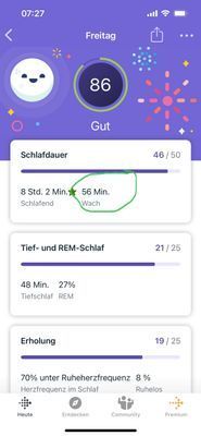

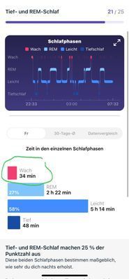

Hallo,
ich Tage die Charge 5 nun bereits seit über 3 Wochen. Nun ist mir aufgefallen, dass die Wachphasen bei den Schlafphasen (REM/ Tiefschlaf Auswertungen) überhaupt nicht zur Wachphasen bei der Schlafdauerauswertung passt. Wie kann das sein? Gleiche Uhr, gleiche Nacht, gleicher Arm, gleiche Messung? Ist das ein Fehler oder mache ich was falsch? Danke und Viele Grüße, Becci

Gerne… habe es jetzt mehrere Tage gecheckt und die Daten passen nie zusammen… hier der Screenshot von gestern anbei.
Lg Becci
Gesendet mit der GMX Mail App

Hier nochmal das Bild. Hoffe, es klappt nun?
Und hier der 2. Screenshot vom gleichen Tag
@Flugzeugmodus Danke für deine Rückmeldung und die Screenshots.
Das finde ich eigenartig. Kommt der Fehler jeden Tag vor? Hast du die Schlafdetails schon auch auf der Fitbit.com Website überprüft? Es könnte sich um einen Anzeigefehler der App handeln. Vergewissere dich bitte, dass deine Fitbit App auf dem neusten Stand ist. Versuche bitte dich von deinem Konto aus- und wieder einzuloggen. Überprüfe dann die Schlafaufzeichnungen nochmals.
Schönen Tag noch. Freundliche Grüße!
Ja, der Fehler kommt jeden Tag vor. Ich habe mich aus-/ eingeloggt und die App gelöscht und wieder neu installiert, aber der Fehler bleibt leider. Auf Fitbit.com stimmen die Schlafdaten. Es scheint ein Fehler der App zu sein!!!
