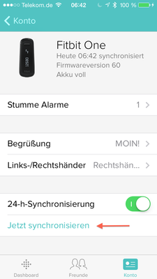

Wenn Du sagst, dass es bereits ging, nehme ich an, dass Du auch eines der unterstützen iPads hast, d.h. iPad 3, 4, Air oder mini. Bitte dieses sicherheitshalber auch mal reseten (da geht nichts verloren), in dem Du den Ein/Aus-Schalter oben rechts und den Home-Button gleichzeitig drückst und gedrückt hälst, bis das Gerät aus ist und dann das Apple-Symbol wieder zu sehen ist.
24h Sync in der App stellst Du ein bei Konto, One und dann müsstest Du folgendes Bild sehen:
Hier kannst Du dann das mit dem 24h Sync aktivieren/deaktivieren bzw. man. Sync machen. Das ist aus meiner Sicht eigentlich der mobile Sync. 🙂
Hast Du auch einen PC/Mac? Geht es dort oder auch nicht? Irgendwie müsste man testen, ob sich der Tracker überhaupt noch irgendwie syncen lässt oder nur bei Deinem Gerät nicht.. den Tracker resetet hast Du ja auch schon, da wird es langsam eng, ggf. muss er ausgetauscht werden. 😞 Die Firmware auf dem Tracker ist auch aktuell?
