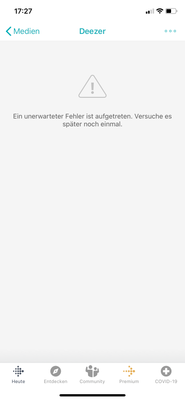

ich habe schon mehrfach versucht die Musik herunterzuladen aber alles vergebens. Ich halte mich an alle Schritte lade meine Uhr auf 100% auf und sie ist mit dem WLAN und über Bluetooth verbunden. Ich habe zudem extra ein Deezer premium Account eingerichtet. Nachdem ich die App runtergeladen habe und den Aktivierungscode eingegeben habe, zeigt die App auf der Uhr mir nun an “keine Musik” und verweist auf die Smartphone App. Dort erscheint mir bei Medien > Deezer jedoch folgende Seite:
Ein unerwarteter Fehler ist aufgetreten. Versuche es später erneut.

Hallo,
oben ist ein Bild der Fehlermeldung, und ich nutze das IPhone 11. Die App ist auf dem neusten Stand 👍

@KC122 danke für deine Rückmeldung und den Screenshot. Ich habe deinen Post hierher verschoben, um die Ordnung der Community zu halten. Probiere bitte die Empfehlung von Stefan2902 aus. Hoffentlich wird es auch bei dir funktionieren.
