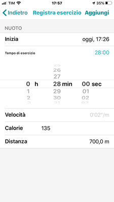

Come si vede da foto allegate il conteggio calorico modalità nuoto segnala per una durata di
27 minuti  259 calorie.
Per 28 minuti 135 calorie.
Conteggio chiaramente paradossale ed errato, sarà oggetto di  correzzione?

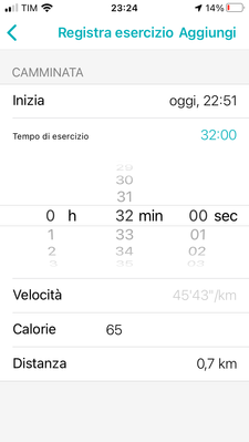

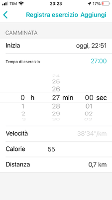

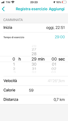

Non credo che tu non abbia rilevato l’errore, prova dal pannello registra, scegli nuoto appare la schermata con il tempo di 30 min. con 144 calorie, scorri i minuti indietro vedrai che miracolamente quando i minuti sono 27 le calorie diventano 258. Ciò’ accade non solo nella modalità nuoto prova anche nella modalità camminata che per 30 min indica 72 calorie, un minuto in meno 29 indica 87 calorie, ho provato più volta ad eliminare l’applicazione ed a reinserirla ma l’anomalia è sempre presente.
