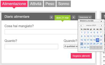

Se volessi registrare i tuoi alimenti dei giorni precedenti, potresti visitare il sito web fitbit.com > Diario > Alimentazione e selezionare una data dal calendario:
