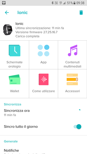

Salve, sono un'utente svizzera. Ho Ionic da 3-4 giorni e non sono mai riuscita a registrare la carta di credito nonostante Cornercard offra questa possibilità. Inoltre da ieri è pure scomparsa l'icona wallet dall' app fitbit.
Vorrei sapere se fitbit pay è attivo in Svizzera o se è un problema dell' orologio.

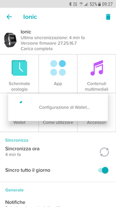

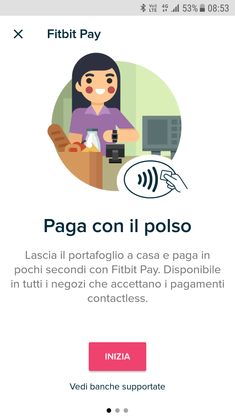

appena installato fitbit apro wallet e si connette all'orologio
poi dopo questo messaggio mi chiede di inserire il codice di verifica che avevo già registrato durante la configurazione iniziale
dopo di che la schermata si chiude e torna alla schermata di impostazioni dispositivo
da qui in poi ogni volta che clicco su wallet ricompare la schermata informativa e se clicco su inizia si chiude e torna alla pagina di impostazioni
fino a ieri riuscivo solamente a fare i passi fino all'inserimento del codice di verifica poi wallet si
chiudeva e l'icona scompariva dalla pagina di impostazioni di icon.

@Serenuss Grazie per le immagini.
Per risolvere questo ciclo continuo ti prego di seguire i passi elencati sotto:
- Dopo impostare il tuo codice o PIN di 4 cifre sull'applicazione Fitbit dal cellulare, verrà necessario inserirlo anche sul tuo Ionic.
- Poi, vai alle impostazioni del tuo Samsung Galaxy s7 edge e attiva sia Touch ID che il codice PIN per bloccare il tuo cellulare.
- Adesso, dovresti già essere in grado di andare al riquadro Wallet dal tuo cellulare ed inserire l'informazione sulla tua carta di credito senza problema.
- Una volta aggiunta la carta, segui le istruzioni sullo schermo per attivare le notifiche sul tuo smartphone (se non hai ancora attivato le notifiche) per completare la configurazione.
Spero sia di aiuto. Tienimi aggiornato.
