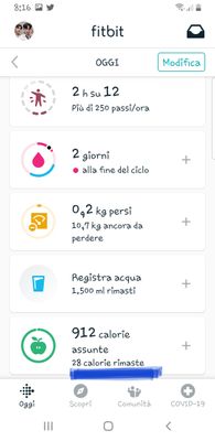

ciao.
NON ho doamnde su come Fitbit calcola le calorie rimaste etc; ho gia impostato un piano e ho capito che i calcoli che appaiono sul'app sono dinamici durante il giorno.
la mia domanda è:
qual è la differenza tra la voce "calorie rimaste " (prima schermata dell'app) e la voce "calorie residue nel budget" (pagina di approfondimento successiva).
e di conseguenza
quali sono le calorie che posso ancora assumere, tra questi due valori??
grazie.

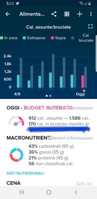

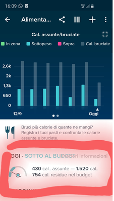

Ciao , ho un problema riguardante la diversità delle calorie che posso ancora acquisire presenti sull'anteprima della sezione alimentizione e quelle segnate una volta dentro la sezione alimentazione. A cosa può essere dovuto? Allego le schermate per una comprensione maggiore. Grazie mille

grazie. ecco la schermata. grazie mille ciao

Grazie della tua risposta e dell'immagine allegata @antoninapapi.
Ecco il modo in cui le calorie residue nel budget e le calorie rimaste vengono calcolate:
Calorie bruciate 1,520
Calorie assunte 430 -
Calorie rimaste 1090
Deficit di calorie (in base al tuo Piano alimentare) -750
Calorie rimaste 1090 -
Calorie restanti -340
Calorie restanti 340-
calorie residue nel budget 750
In questo caso, le calorie residue nel budget sono quelle che si possono assumere.
Se avete qualche domanda, per favore fateci sapere.
