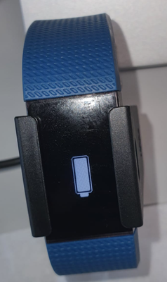

Llevaba varios años con mi Charge 2 guardado y he decidido empezar otra vez a ponérmelo, pero no consigo que se encienda. He conectado la pulsera al cargador y éste a un portátil. Se queda negra y no indica ningún progreso de carga. He probado con un cargador externo adecuado y también se queda negra.
Solo he conseguido que aparezcan, brevemente dos pantallas.
· Cuando quito y pongo el cable del cargador, me aparece el logo de fitbit y debajo los números 22.53.04. Durante menos de un segundo.
· Cuando he intentado resetear, según vuestra instrucciones, pulsando el botón mientras está en el cargador, no se reinicia pero al soltarlo me aparece el icono de la batería totalmente lleno.
Por lo demás, no tiene ninguna funcionalidad. Ni se enciende, ni me dice la hora, ni nada de nada.

Ya me había leído las indicaciones que mencionas en otro post que busqué, y ya había seguido todos los pasos.
  • Deja el dispositivo conectado al cable de carga durante al menos 30 minutos.
    • Hecho. Lo he dejado 1 hora con un cargador de móvil y 1 hora conectado al puerto USB del portatil. De hecho, cuando presiono el botón uno de los pocos iconos que me salen es el de batería llena.
¿Qué mas podría hacer?

Gracias por volver y por indicar que has realizado todos los pasos @JaviRe. Aprecio mucho que hayas adjuntado una fotografía. Con gusto te seguiré asistiendo.
Entiendo cómo te sientes y ya que probaste los pasos y no funcionaron e informas que experimentas un comportamiento muy específico, necesito información adicional tuya que sería mejor compartirla de forma privada. Estoy compartiendo un enlace a un formulario para completarlo y que podamos investigar esto más a fondo.
