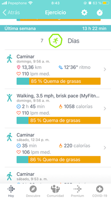

Adjunto capturas de pantalla. Como ves, la duplicidad se da porque no sincroniza correctamente con Myfitnesspal (que a su vez toma los datos de Strava). Son los datos del domingo:

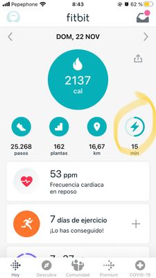

y la siguiente puedes ver como no me añade los minutos de actividad (los 15min que aparecen son de otro momento, no de la caminata):

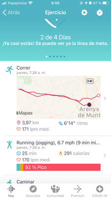

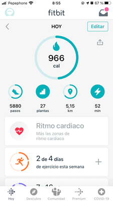

después de resincronizar todo de nuevo, hoy he salido a correr. El problema de que me duplica los datos de myfitnesspal/strava y fitbit persiste, pero hoy sí que me ha contado los minutos de actividad. Adjunto screenshots:
así que sigo sin entender por qué en algunas ocasiones sí que los cuenta y en otras no. Pero parece que es todo a causa de la sincronización con otras apps. Podriais revisar eso para próximas actualizaciones?
Te recuerdo mi set up. Para actividades gps, inicio la actividad en el fitbit charge 3 (correr, caminar, ciclismo...). Esta se sincroniza con la app de fitbit y con Strava. Y a su vez, tambien tengo myfitnesspal que toma las actividades tanto de fitbit como de strava, y tambien me aparece de forma secundaria (duplicada) en la pantalla de fitbit.
