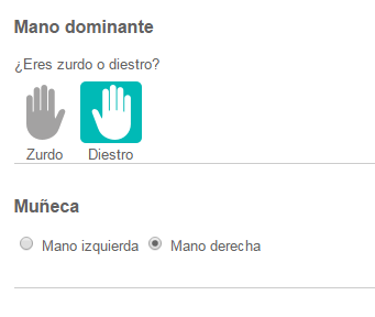

Hola, La pulsera me la regalaron la semana pasada y me parecía que me contaba mas pasos de lo normal. Pasaba de 10.000 pasos todos los días sin hacer nada extraordinario.
Este fin de semana me he ido de viaje con 3 amigos, 2 tienen la jawbone y 1 la misma que yo (HR). Todos los días andábamos lo mismo pero yo siempre tenía un 10% más que los otros 3. Un día me puse la otra HR en el mismo brazo con la mía y marcó un 10% menos que yo.
He mirado en el foro y dice lo que cambiar la mano dominante, mi amigo la tiene también en la no dominante. ¿La descambio? ¿la reseteo?

Hola
Dale primero una resetiada.
Bueno te explico, cuando configuras en la mano dominante, el monitor es mas preciso y requiere no solo el braseo si no una cierta vibración que realizas al caminar. Por ende es mas exacto la pulsera, ya que los movimiento involuntarios que podrías estar realizando no son contabilizados. El modo no dominante es al contrario, al no estar en la mano dominante puede registrar mas fácilmente pasos con algún movimiento, en teoría al ser tu mano con menos movimiento no debería de tener pasos de mas.
Yo a pesar de que soy diestro llevo el sensor en la mano izquierda y configurado mano dominante, para tener mayor precisión.
Un saludo

Mi impresión es que tiende a sobreestimar lospasos. Configurada en el modo de menor sensibilidad tiende a contabilizar un numero de pasos significativamente superior cuando se comprara con un podometro.
Es esperable que al ser un dispositivo que se lleva todo el dia produzca una cierta sobreestimación, pero el Charge HR lo hace en exceso.

¡Bienvenido a la Comunidad de Fitbit @luisCampi! Tu Charge 2 registrará más pasos que tu Zip porque algunas veces cuando movemos excesivamente las manos, estos movimientos son contados como pasos. Te recomiendo que sigas el consejo de @Mark_Antony y lo configures en la mano dominante para que el conteo de pasos sea menor.
Estaré por aquí por si tienes más preguntas.
