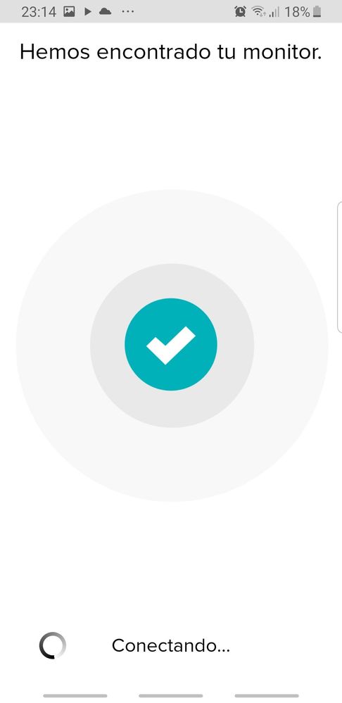

He vuelto a realizar todo lo que has indicado y nada de nada, no empareja ni hace nada.
Reinicio, entro en configuracion, el dispositivo con el cargador puesto, lo detecta "Hemos encontrado tu Monitor", pero despues se pone a conectar y nada... sale el "¿No Funciona?" y que lo vuelva a intentar..... ese proceso esta repetido varias veces, deconectando y conectando bluetooh, etc., etc. y nada.

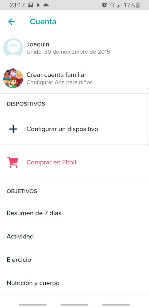

Adjunto fotos de los pasos que he realizado.

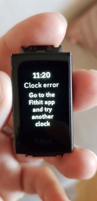

@YojanaFitbit ahora tengo un nuevo problema, me ha salido el siguiente mensaje de error: Error de reloj, ve a la aplicación de fitibit y prueba con otro formato de reloj. Pero como no sincroniza ni empareja con el móvil, no se instala otro formato de reloj.
También decir que todo esto me está pasando desde que se descargó una actualización del reloj, instalación que también me dio problemas hasta que se acabó poniendo en el tercer intento.
A ver si me podéis dar una solución porque ahora mismo es inservible con apenas un mes de vida 😞

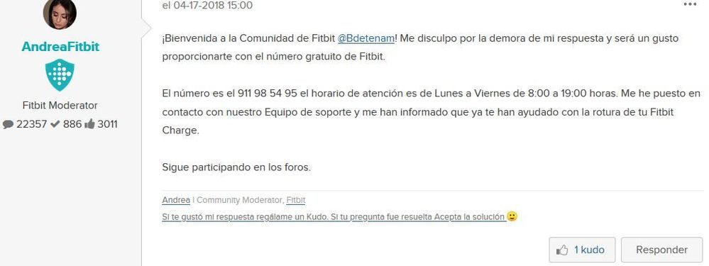

He estado buscando y he encontrado un teléfono de atención al cliente de Fitbit, que indicaban en el foro (adjunto captura del mensaje).
El número de telefono es: 911 98 54 95, e indican que el horario de atencion es de 8:00 a 19:00.
Espero que puedas ponerte en contacto con ellos y te lo solucionen.
