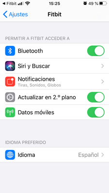

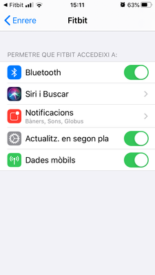

Muchas gracias por tu respuesta, pero no funciona 🙁. Como te comento en mi mensaje anterior el problema está en que la aplicación de Fitbit no aparece en los ajustes de Privacidad > Localización del iPhone, es decir, no solicita acceso al GPS, por lo que no se lo puedo dar.
En las instrucciones que me has indicado dice:
"Asegúrate de que el teléfono puede identificar tu ubicación:
Abre Ajustes > Privacidad.
Toca Servicios de ubicación y asegúrate de que esté activado.
Busca Fitbit en la lista de aplicaciones y asegúrate de que la opción Permitir acceso a ubicación esté definida como Siempre."
El problema está en que Fitbit no aparece en la lista de aplicaciones, la he desinstalado e instalado, reiniciado el iPhone, apagado el Bluetooth, etc. Y nada. Te paso un par de pantallazos para que veas:

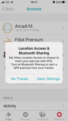

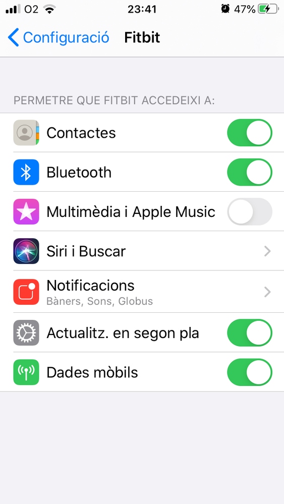

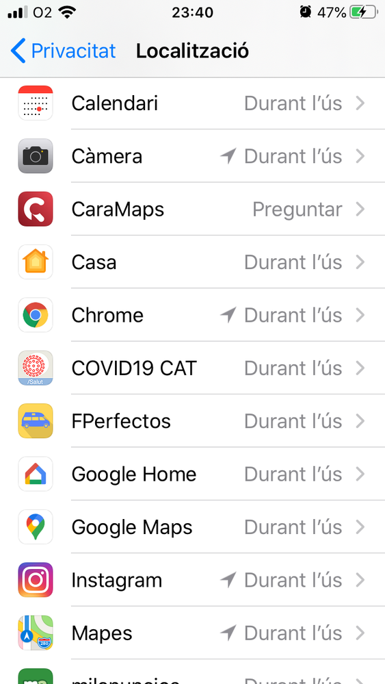

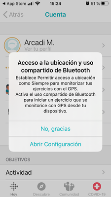

Muchas gracias por tu ayuda de nuevo, pero sigue sin funcionar... 🙁 Es más, a parte de seguir las instrucciones que me has sugerido, he probado también desinstalando la aplicación y quitando el Charge 3 de la App pero tampoco ha funcionado. De hecho, cuando me solicita acceso al GPS y Bluetooth, si le doy a Open Settings, sigue sin aparecer la opción de localización (te paso pantallazos).
Por probar, incluso he cambiado el idioma del móvil (que está en catalán), pasándolo a castellano, y el problema persiste, incluso desinstalando la App y el Chargue 3, apagando el IPhone, etc. (también te paso pantallazos en castellano).
Por si te es de ayuda mi versión de software del iPhone és la 13.4.1.
