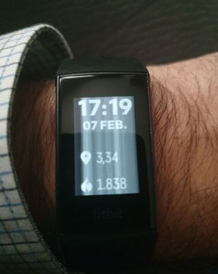

La pantalla de mi Charge 3 esta blanca
image.jpgimage.jpgEl día de ayer, cerca de las 7 pm me quedé sin pila e inmediatamente después de que me pareciera el icono en pantalla de “sin pila”, la pantalla se tornó así, cargué en su totalidad el dispositivo y nada, ya reinicie desde el dispositivo y con el cargador conectado y tampoco me ah funcionado, de igual manera ya cambie el formato del reloj y realice el reinivio largo de 15 seg más de una vez y nada.

Hola! Tengo el mismo problema que han reportado el resto de los usuarios en este posteo del foro.
Probé los reinicios y cambiar el formato de reloj y siguen sin desaparecer las líneas blancas.
Adicionalmente a esto el monitor no responde bien cuando quiero cambiar de pantalla.
Podrían indicarme por favor si hay alguna solución para esto?

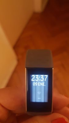

Hola,
Hoy he tenido el mismo problema de la pantalla blanca. He cambiado el reloj y he hecho el reseteo conectando al cable de carga y no se soluciona. Por favor, me podeis contactar por mail para ayudarme?

@Higinio, gracias por indicar que has cambiado el reloj y que has hecho el reseteo. ¿Puedes confirmar que has intentado hacer el reinicio largo?

Hola,
He probadonel reinicio largo y las demas cosas, incluso dejar que se le acabe la bateria dos veces. Me podeis ayudar???
Solución aceptada
Gracias por intentar el reinicio largo y las demás instrucciones y por adjuntar la fotografía @Higinio. Con gusto te seguiré ayudando.
