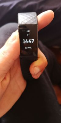

Hola, desde hace aproximadamente una semana mi Charge 3 tiene problemas en la pantalla, linias tanto verticales como horizontales que imposibilitan la visión. Hasta la fecha me había funcionado a la perfección.

Gracias por volver, por seguir los pasos recomendados y por adjuntar tu fotografía @Cathan92. Siento saber que luego de varios intentos tu monitor sigue igual.
 Te recomiendo que cambies el formato del reloj e intentes el reinicio largo con el Charge 3:
  1. Conecta el dispositivo al cable de carga.
  2. Mientras el dispositivo está enchufado al cable de carga, mantén presionado el botón durante 15 segundos.
  3. El dispositivo se enciende y muestra un icono de batería. Se producen dos vibraciones: primero una vibración corta, luego una vibración media.
  4. El dispositivo se apaga.
  5. El dispositivo se enciende y muestra una barra de progreso y se producen vibraciones cortas. La barra de progreso se completa. Nota: Ocurren un total de 7 vibraciones cortas.
  6. Retira el dispositivo del cable de carga. El dispositivo se apaga.
  7. Importante: vuelve a enchufar el dispositivo en el cable de carga.
Déjame saber cómo te va.
