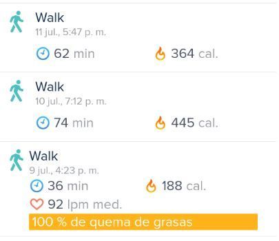

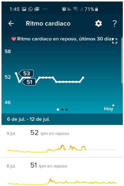

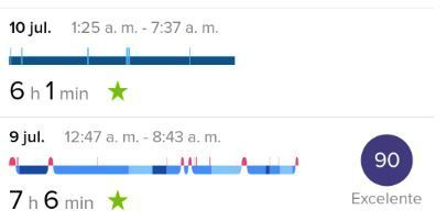

Hola Andrea, 😀 gracias por tu apoyo!! Consulté lo que recomendaste sin encontrar la solución. Tengo 14 meses usando la pulsera de la misma forma, cuidándola de golpes, caídas, evito mojarla, sin cambio de correa. Te comparto las fotos de cómo se ve. La constante es la falta de medición de ritmo cardíaco desde el 10 de julio hasta el día de hoy. Saludos y gracias!!
GRÁFICO RITMO CARDÍACO INTERRUMPIDOGRÁFICO RITMO CARDÍACO INTERRUMPIDOSUEÑO SIN FASES NI PUNTUACIÓNSUEÑO SIN FASES NI PUNTUACIÓNEJERCICIO SIN GRÁFICO NI RITMO CARDÍACOEJERCICIO SIN GRÁFICO NI RITMO CARDÍACO

Te recomiendo que reinicies tu monitor y que consultes los motivos por los que no se muestran las fases del sueño:
  • Si has dormido en una posición que impedía que el dispositivo obtuviese una lectura del ritmo cardíaco constante o si lo has llevado demasiado suelto. Para obtener unos resultados óptimos, lleva puesto el dispositivo más arriba en la muñeca (unos 2 o 3 dedos por encima del hueso de la muñeca). Deberías sentir que la pulsera está segura, pero no demasiado apretada.
  • Si has utilizado la opción Comenzar sueño ahora de la aplicación de Fitbit (en vez de simplemente llevar puesto el dispositivo en la cama). Para obtener más información acerca de la monitorización automática del sueño, consulta ¿Cómo se monitoriza el sueño con mi dispositivo Fitbit?
  • Si has dormido menos de 3 horas.
  • Si la batería del dispositivo está a punto de agotarse.
Déjame saber cómo te va.

No sé que hayas podido observar en las fotos solicitadas, ahí se ve que a partir del día 10 de julio simplemente dejó de funcionar lo del ritmo cardíaco, como consecuencia no crea los gráficos de sueño y ejercicio, ni contabiliza bien el gasto calórico en el ejercicio que involucra aumento significativo de la frecuencia cardíaca.
Ninguna de los posibles motivos que mencionas como batería baja, correa floja, dormir menos de 3 horas, monitorización de sueño....,  es la causa.
