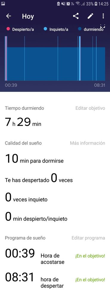

Mi inspire HR registra las fases del sueño, pero en las gráficas no se refleja el dato

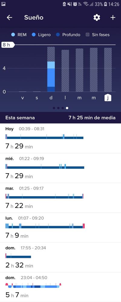

Sólo el primer día mi Inspire HR registró correctamente las fases del sueño, después, veo en la línea distintos colores y dice si me desperté o no, pero en el resumen siempre marca 0 veces despierto y 0 veces inquieto.
Cuando veo la gráfica de "Horas en las fases de sueño" también se muestra sin fases, aunque en la parte inferior la línea si muestre variaciones.

¿Podrías enviarme una captura de donde te sale 0 veces despierto y 0 veces inquieto? ¿Has intentado reiniciar tu monitor?

¡hola, Andrea! 🙂
Sí, te comparto las  capturas de lo que te menciono, aunque en las líneas inferiores se ven cambios durante el sueño arriba no lo refleja, y lo mismo, menciona 0 veces despierto, 0 veces inquieto. 😞
